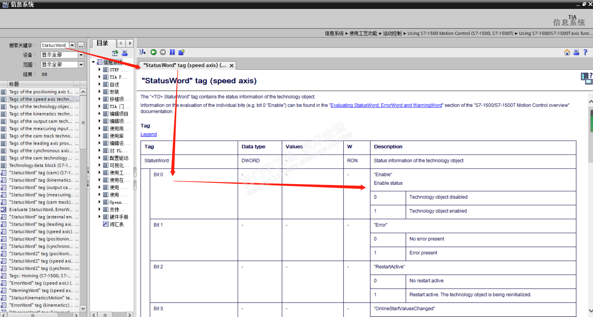

回复:工艺对象DB中的StatusWord怎么应用
zhangyu天平
注册时间:2019-12-11
发布于 2022-05-18 09:55:45
2楼
通过F1帮助内,直接搜索关键词,就能找到。
