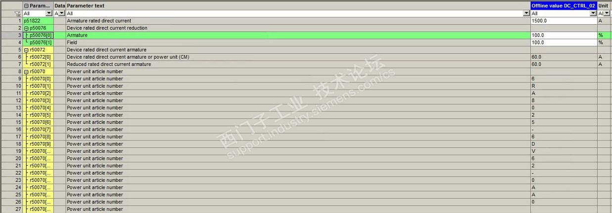

以下是引用yuanchunwei99在2022-03-22 21:49:11的发言 >楼主
最近因为测试需要,将装置6RA8025-6DV62-0AA0的高级CUD换到控制模块6RA8000-0MD62-0AA0上,报故障F60068,查参数r50072=60A,还是原装置的电流值,修改P51822的值为1500A,r50072仍然是60A。是什么问题呢?是不能互换,还是操作过程不对?希望论坛的前辈能给解答下,万分感激!
从你的截图来看,是离线设置的?离线设置r50072不会变化的,你online再试试..
