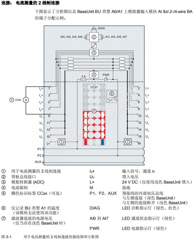

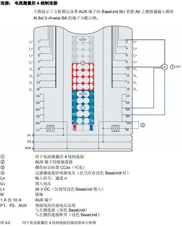

接线有问题的,2线制变送器使用模块供电使用Un和In端子,4线制变送器使用模块供电要使用到Un、In和M端子,变送器的信号-、电源-都要接到M端子,4线制变送器若使用外部电源供电则只要接In和M
