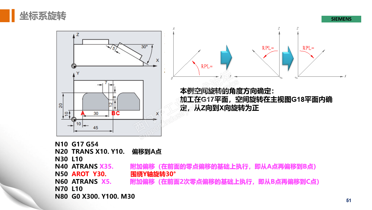

空间坐标系旋转后刀具路径的问题
手机用户20220519119187
注册时间:2022-05-19
空间坐标系旋转后刀具路径的问题
747
2022-05-19 13:50:53
如图,空间坐标系旋转后,要加工斜面特征,势必主轴也要同时偏转相同角度,此时是否需要把斜面坐标原点找到旋转后在坐标系原点上,还是系统会自动计算?(按我的理解,坐标系空间旋转后仅仅是坐标系,刀具路径还是得按平面坐标系一样先找原点再加工)
