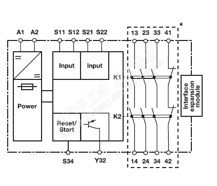

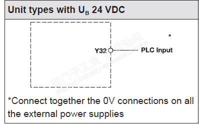

以下是引用奇多在2022-05-20 07:36:00的发言 >楼主
有个问题求助,原先安全继电器双通道输出是直接通过PLC 24 V供电, 13 接 PLC 24伏, 14 接入PLC DI端。
如果继电器接口想换成Y32的输出,PLC输入端该如何改线呢?
此案例为非安全相关应用,所以Y32半导体输出允许使用。
原来的13,14之间就相当于一对干点。得看一下安全继电器的说明书,y32是怎么输出的,和谁配合?
