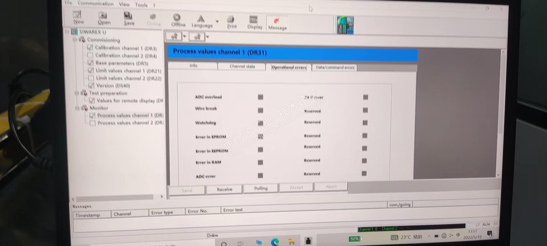

单位设备7MH4950-1AA01 报sf故障,同时第6个灯闪烁
也就是com下边的灯闪烁,检查sin+- 有2。2mv电压的输入 同时加一个20kg的砝码,有2。3mv电压的输入
说明传感器给称量模块的信号是正常的。

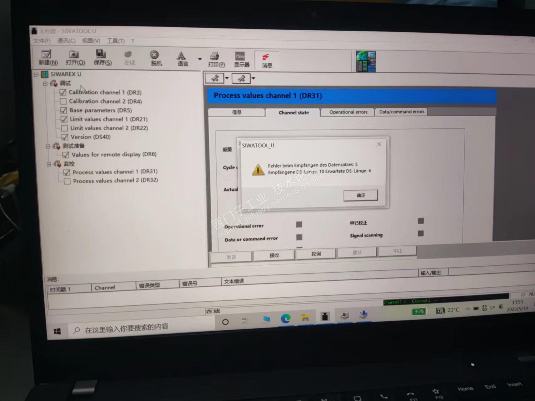

用siwares u 软件自己做了232线 通讯。按官方文档设置com端口和通讯参数后
选择在线。这时称重模块上的com灯亮。这时使用接收所有数据功能。报错。
然后自己变成离线。同时在线时检查dr31模块。里边没有任何报错是信息。
