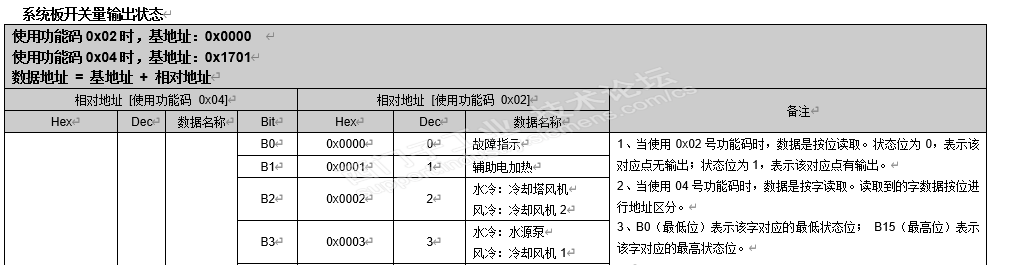

请教各位大神,我想读取地址,用来检测状态,通讯协议   如图
冷却风机1,冷却风机2,水源泵我读出的地址10002  10003,但是识别不出来,,求教各位大神应该为多少
