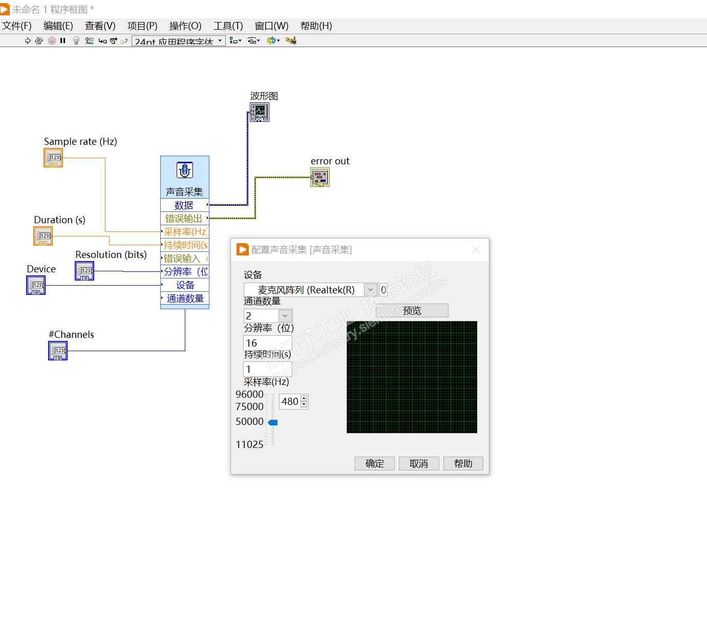

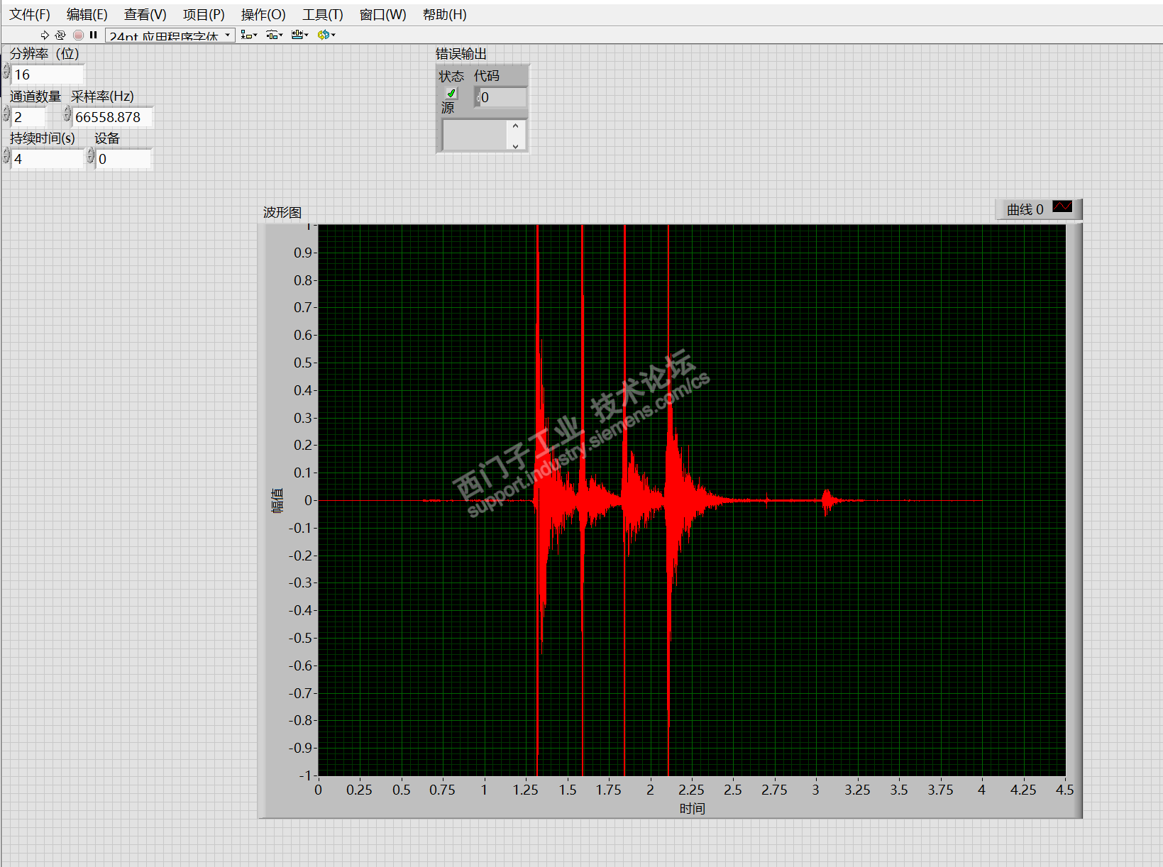

对采样频率有要求吗?20k以下的可以用笔记本自带的声卡:
我用笔记本自带的麦克风采集信号,鼓掌四次得到的波形。如果是外接输入,可以用音频输入接口,自己动手做一个信号隔离。
这个方案很新颖啊,软件嫩不能分析声纹啊?简历声纹特征库。
