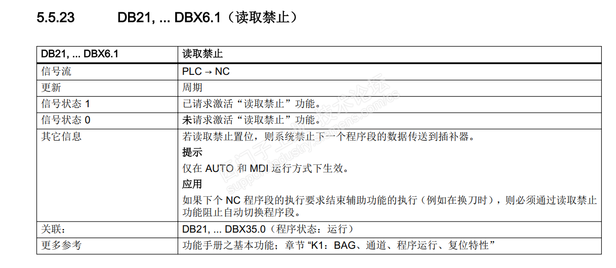

这个DB21.DBX6.1的生效范围
gsxjyangbo
    249
    11
注册时间:2014-02-28
这个DB21.DBX6.1的生效范围
1594
2022-05-21 13:01:42
这个DB21.DBX6.1是不是在JOG模式下不生效 啊
