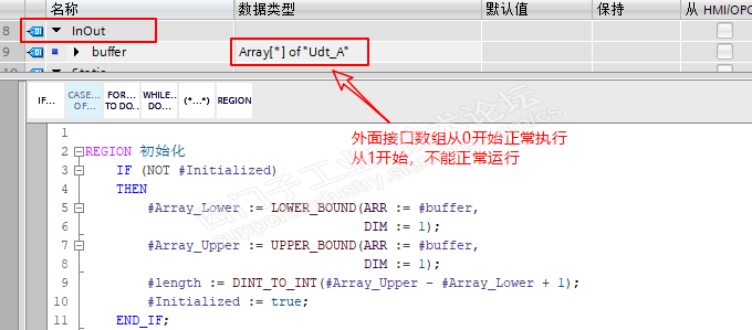

有了解的没,手册上也没找到描述
程序内数据类型为Array[*] of ,
外部程序数据块外为Array[0..10] of udt 时程序运行都是正常的
外部程序数据块外为Array[1..11] of udt 时程序不运行
