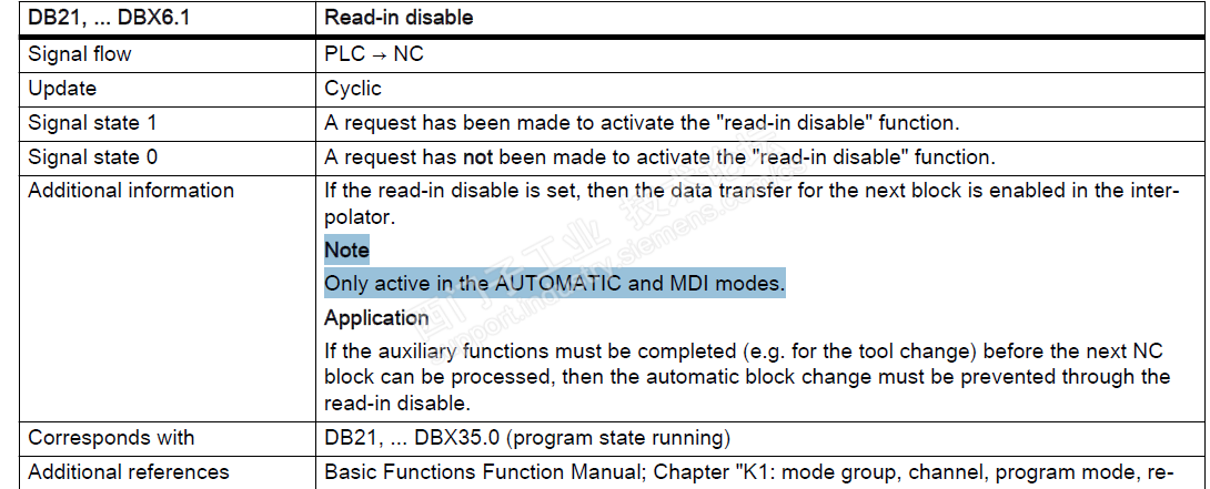

回复:这个DB21.DBX6.1的生效范围

手册上说得很清楚,AUTO和MDI模式下生效。他的功能是上一步的动作完成,才能取消读入禁止,执行下一步动作。对JOG来说,就没有上下步之说,自然不生效。
