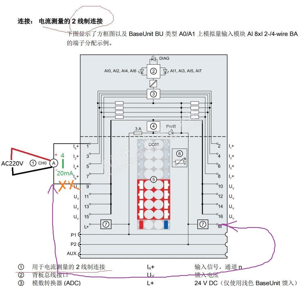

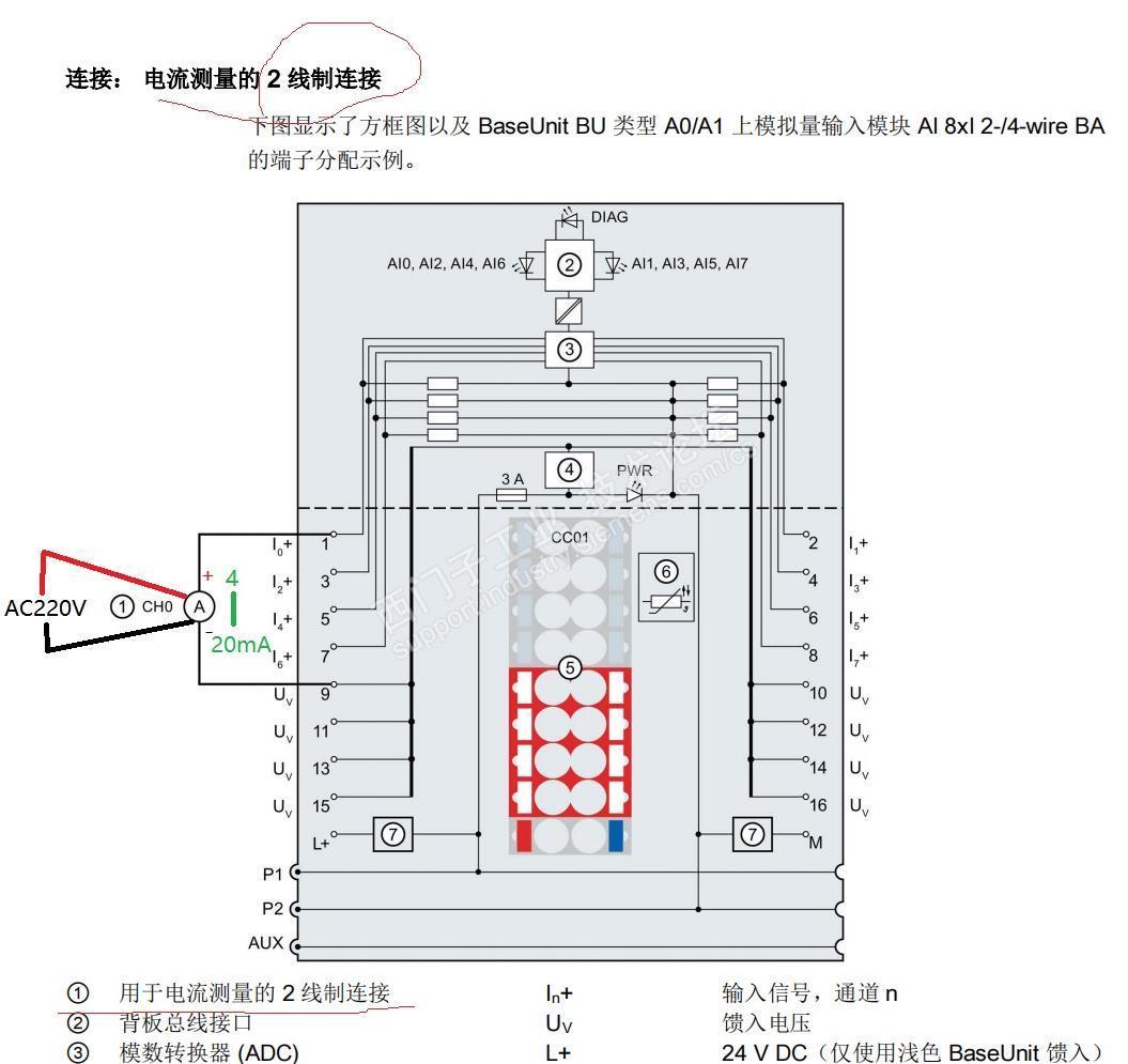

各位西门子高手,能否帮我看看,ET200模拟量输入模块 AI 8xI 2-/4-wire BA (6ES7134-6GF00-0AA1) 这个二线制接线是否正确?仪表输出4--20MA的负极是接模块的M端(负极)还是接模块的Uv端子?我的超声波液位仪表是AC220供电,输出4-20MA信号
