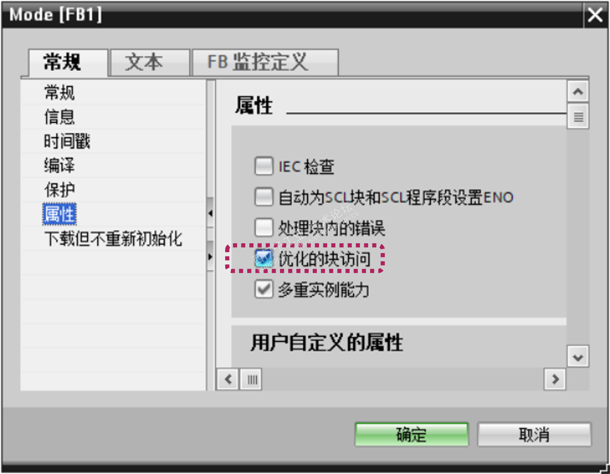

在程序块的属性中,也有优化的块访问选项,来设置块的优化访问,如下图所示。
