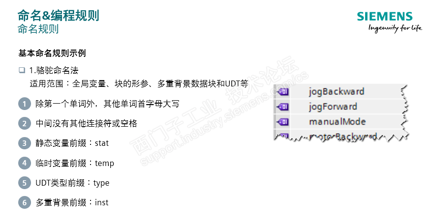

回复:形参还有temp 临时变量为什么不能用骆驼命名法?

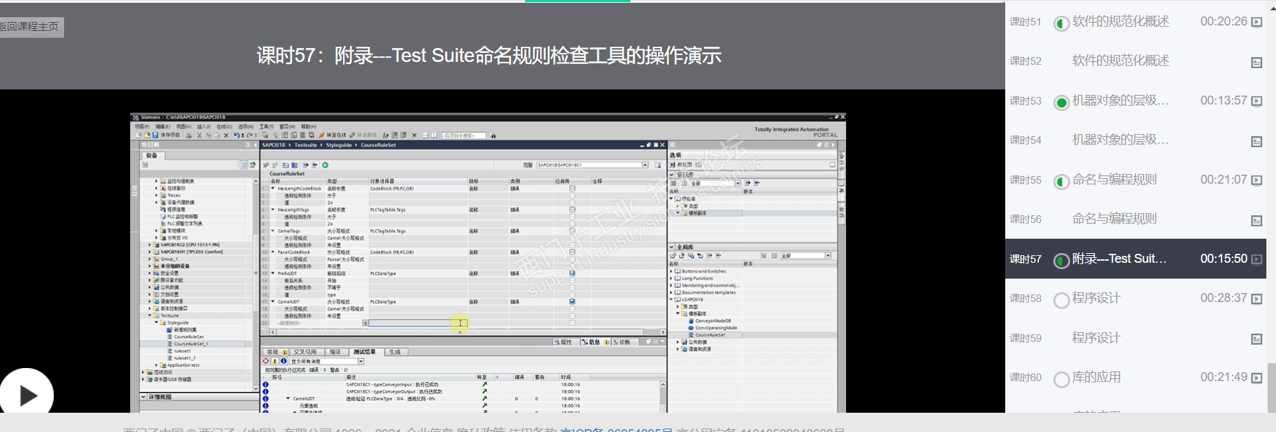

形参还有temp 临时变量推荐的是用骆驼命名法,如下图所示。
test Suite的使用在课时57有专门讲解演示,您可以看看
