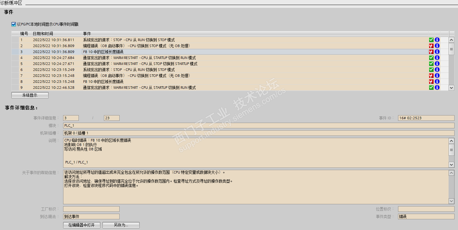

以下是引用手机用户20180604694547在2022-05-21 17:32:46的发言 >1楼
是否使用了for循环,如果使用了就要检查起始值
有for循环,但是for循环也在起始地址范围内:
FOR #i := #Array_Lower TO #Array_Upper - 1 DO
还是报错,把接口外数据块的数组改为0...开始就又正常了,程序没变,报错如下
