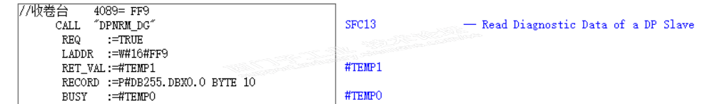

上面三个图时对DP 通讯进行诊断,第一个为第一次做法, 但发现每次都需要输入类似的P#DB255.DBX0.0 BYTE 10,
然后用SCL 做了一个数据组  DP1 就是DP1的数据 有多少个DP 从站,建立多少个DP 数据组。仅仅该DP1,DP2 序列号就行,
P#DB255.DBX0.0 BYTE 10   指针型 对应了 STORE_DATA:ARRAY[0 ..10] OF BYTE; 数组类型。
