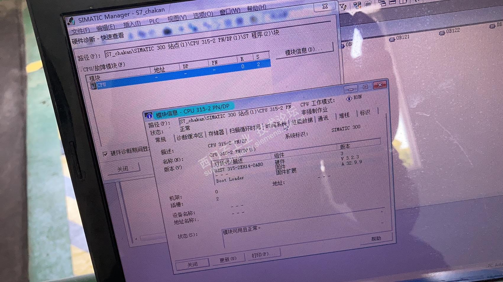

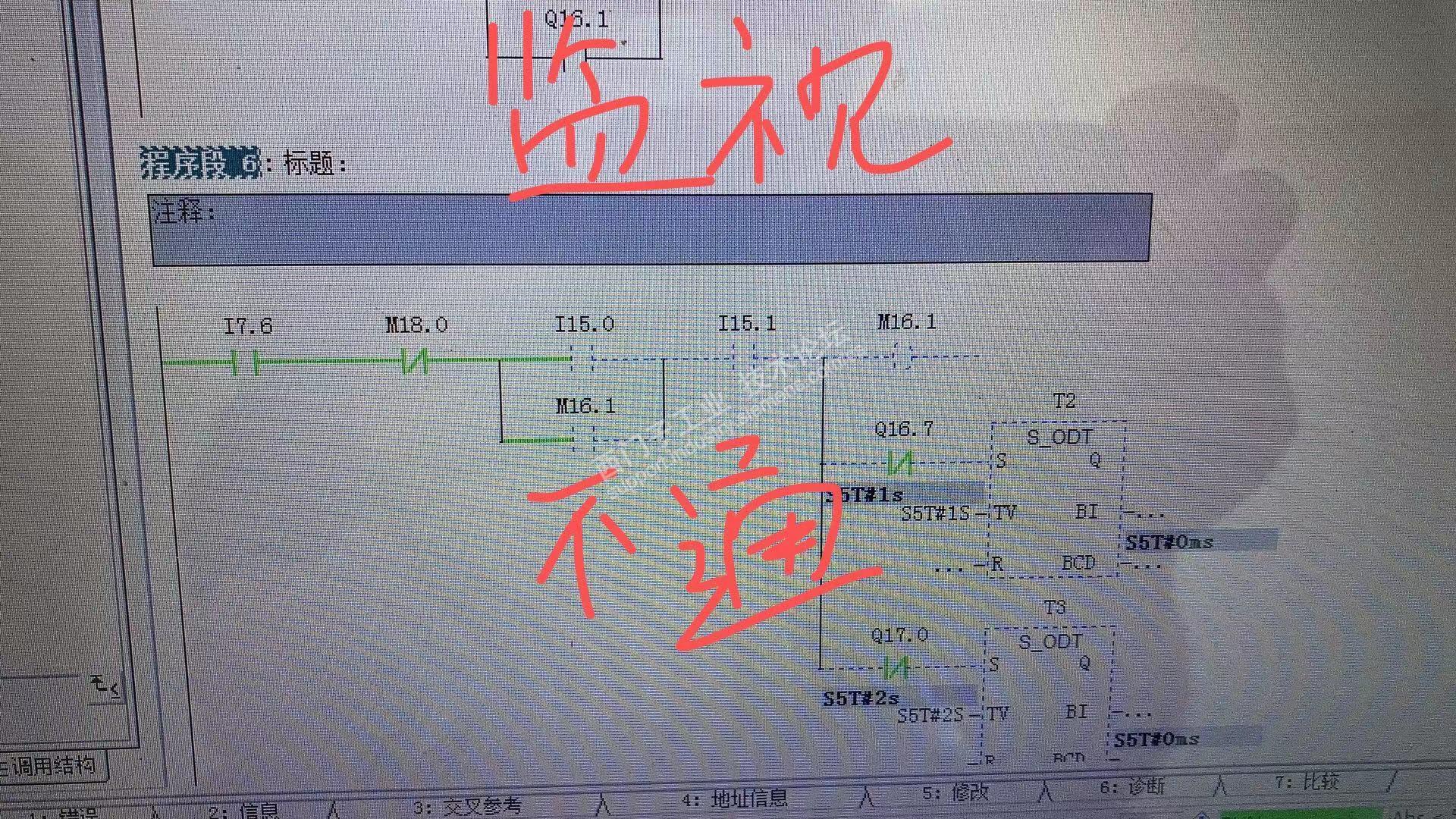

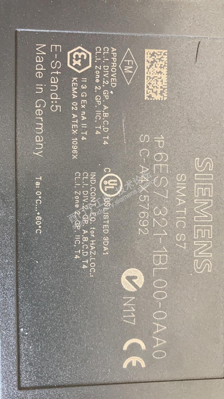

s7300 CPU 315-2 PNDP 接了4个321-1BL00-0AA0,2个322-1BL00-0AA0,STOP灯亮起,发现第二个数字输入模块插上几岁不能运行,找到一个定货号一样的321-1BL00-0AA0,装上识别正常,CPU不报警。单独接
CPU测试监视输入正常,把这个模块放在第一个数字输入模块位置,所有的输入都监视不到,放到第四个
位置,前三个输入监视到,第四个监视不到,就是输入指示灯亮了,监视程序里输入I点不接通。
这换个数字输入模块需要看订货号,还需要注意什么?设置什么?
已经解决了。换模块位置,把不能监视的放CPU边上,能监视的往后移。多试几次就OK了。
