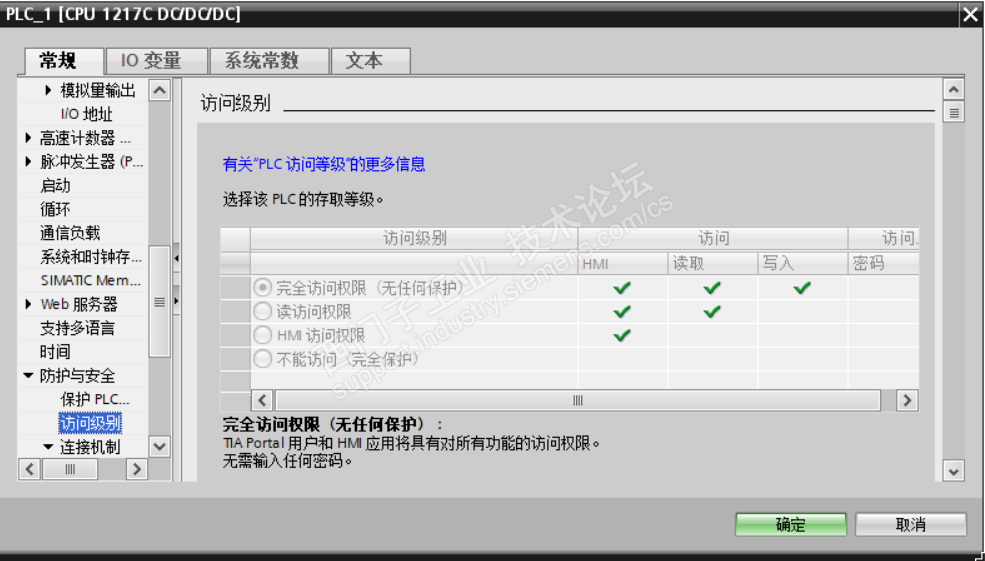

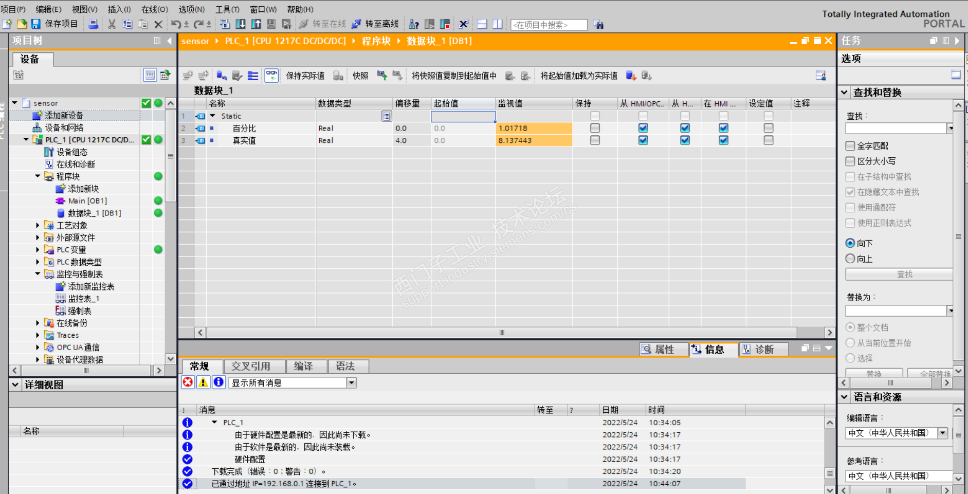

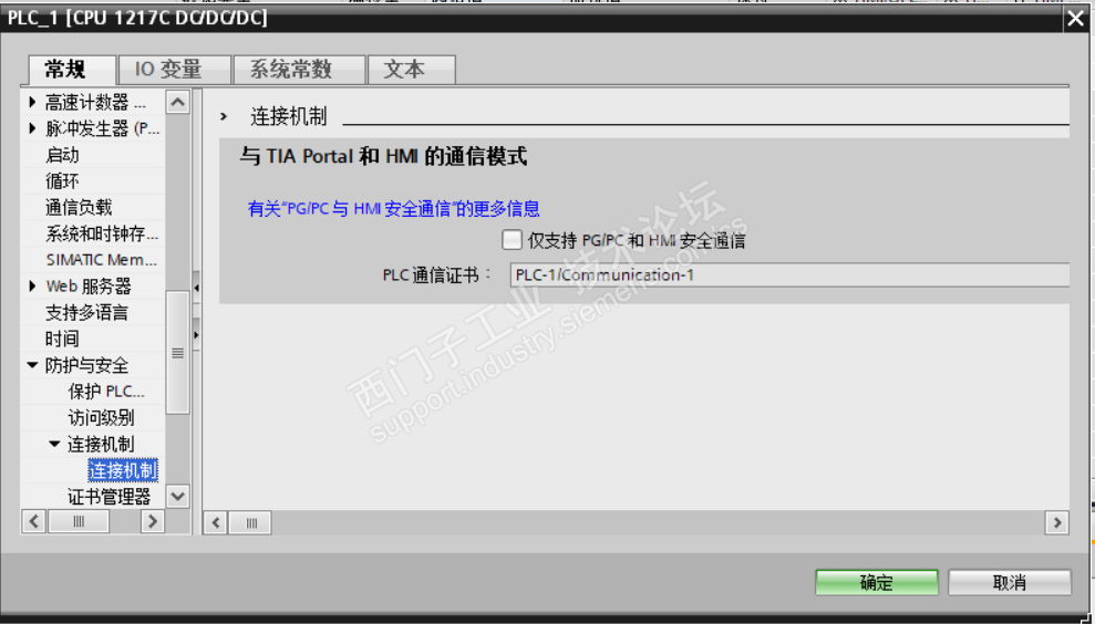

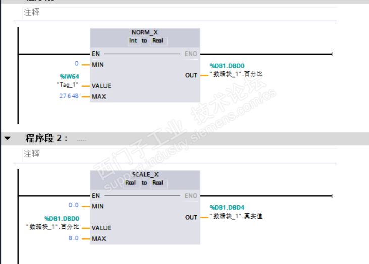

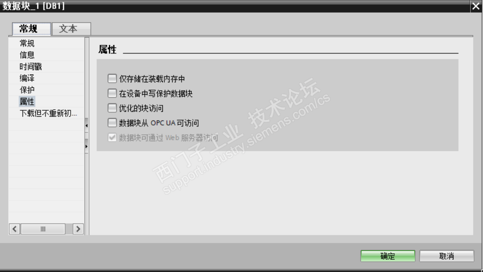

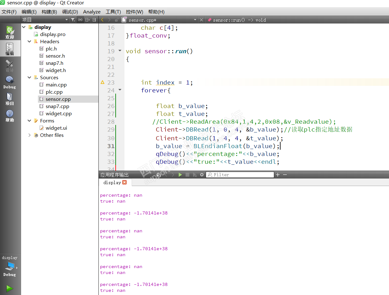

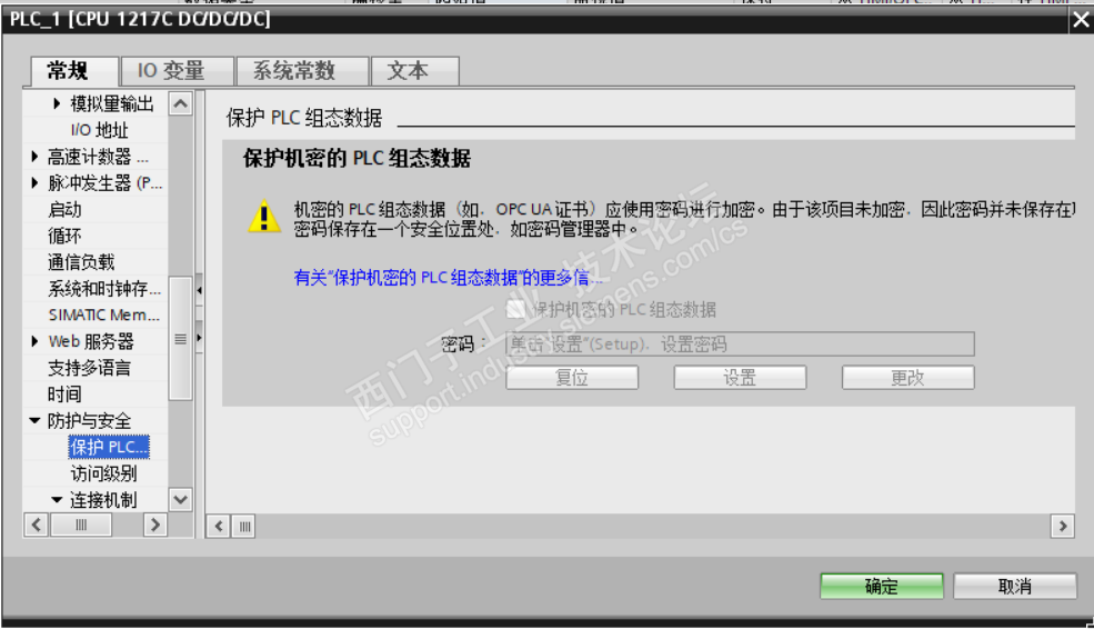

cpu型号是S7-1200 1217C DC/DC/DC;将一个位移传感器接入模拟量输入口,将测得数据存入DB块内,在博图软件可以正常读出监视值,想利用snap7库写了一个上位机软件,利用以太网实现笔记本与plc通讯,通讯之前已经在博图软件上设置好了块优化等选项,但是在软件里读出的数据却一直是nan......求大佬帮忙看看
