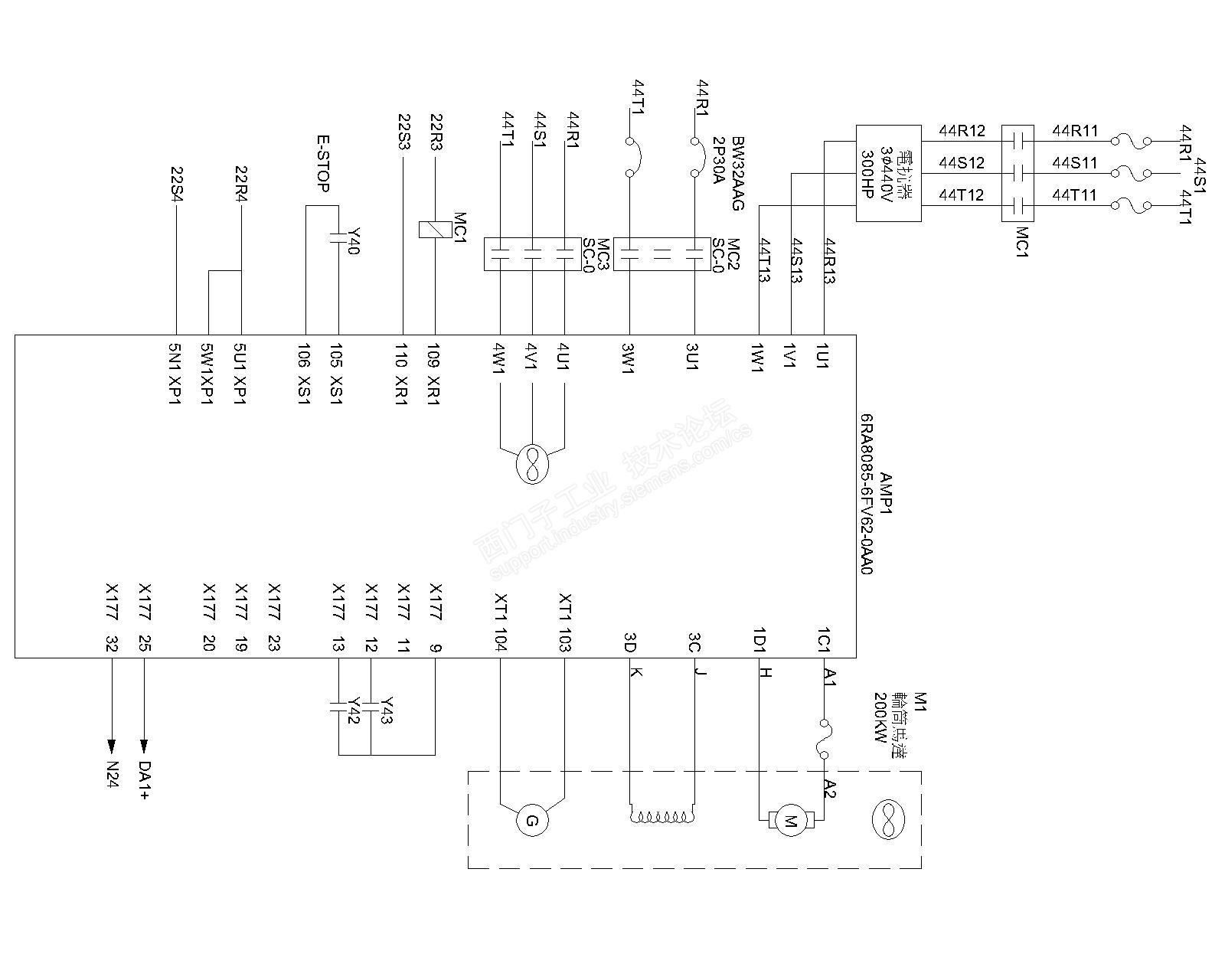

我平常使用日系交流變頻器較多,這是第一次使用西門子的直流馬達控制器
手邊控制器型號6RA8085-6FV62-0AA0,以下問題麻煩各位指正回答
1、XS1-105、106短接後,X177-9、122短接後XR1-109、100合閘,使主接觸器閉合,那勵磁接觸器與風扇接觸器動作時機是在什麼時候?
2、根據SINAMICS_DCM_DC_Converter_zh-CHS手冊內13.9中励磁回路接触器根據我的控制器型號應選用3RT2023-2AL20,我查詢後是AC-3 9 A, 4 kW / 400 V的接觸器,但手冊上励磁额定直流电流為25A,此規格是否能夠承受?
3、励磁回路我以富士BW32AAG 2P30A無熔絲開關座迴路保護,有看到帖子說要用快速保險絲才不會燒電路板,是否有需要更換為25A的快速保險絲?
煩請各位先進給予回答,謝謝。
