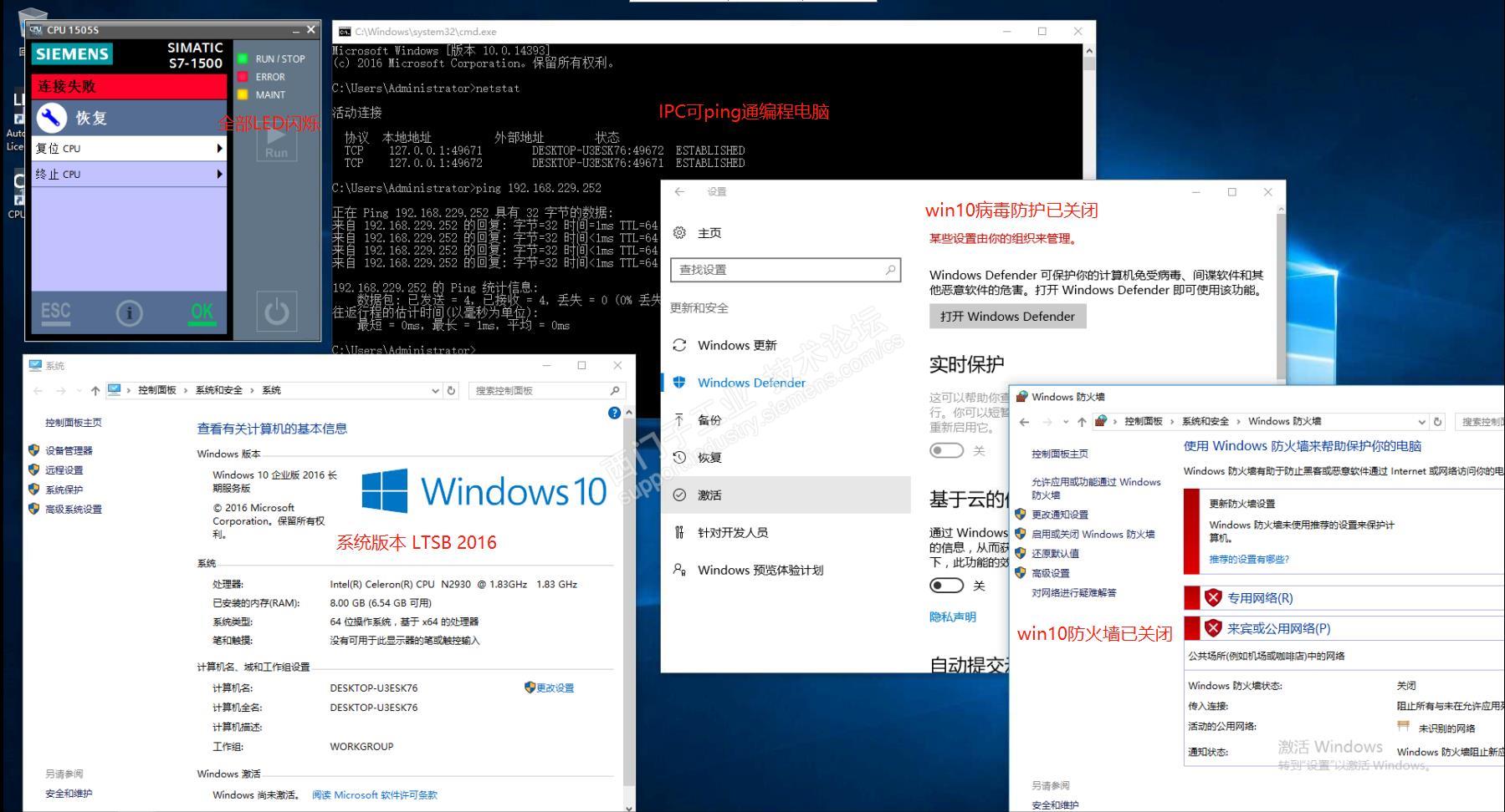

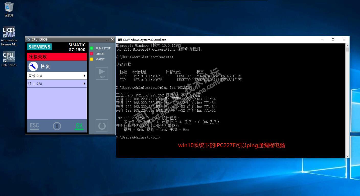

软硬件环境阐述如下:

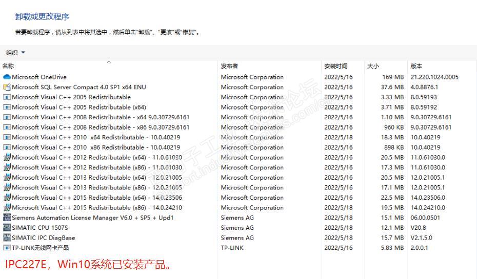

1-IPC:西门子IPC227E;
2-1507s软件版本:v20.8;
3-IPC操作系统:64位企业版win10LTSB2016;
4-网络情况:
编程电脑与IPC227E网线直连,双方防火墙关闭;
编程电脑IP:192.168.229.252;
IPC-IP:X1-192.168.229.10/X2-192.168.229.100;
双方掩码均为255.255.252.0;
相互之间均可ping通;

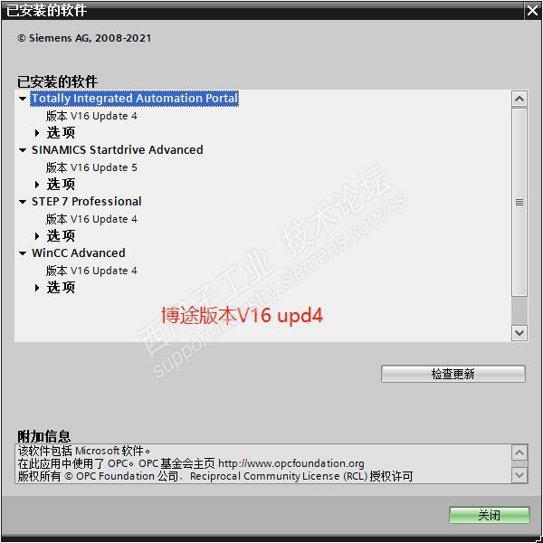

5-博途版本:TIA V16 update4;

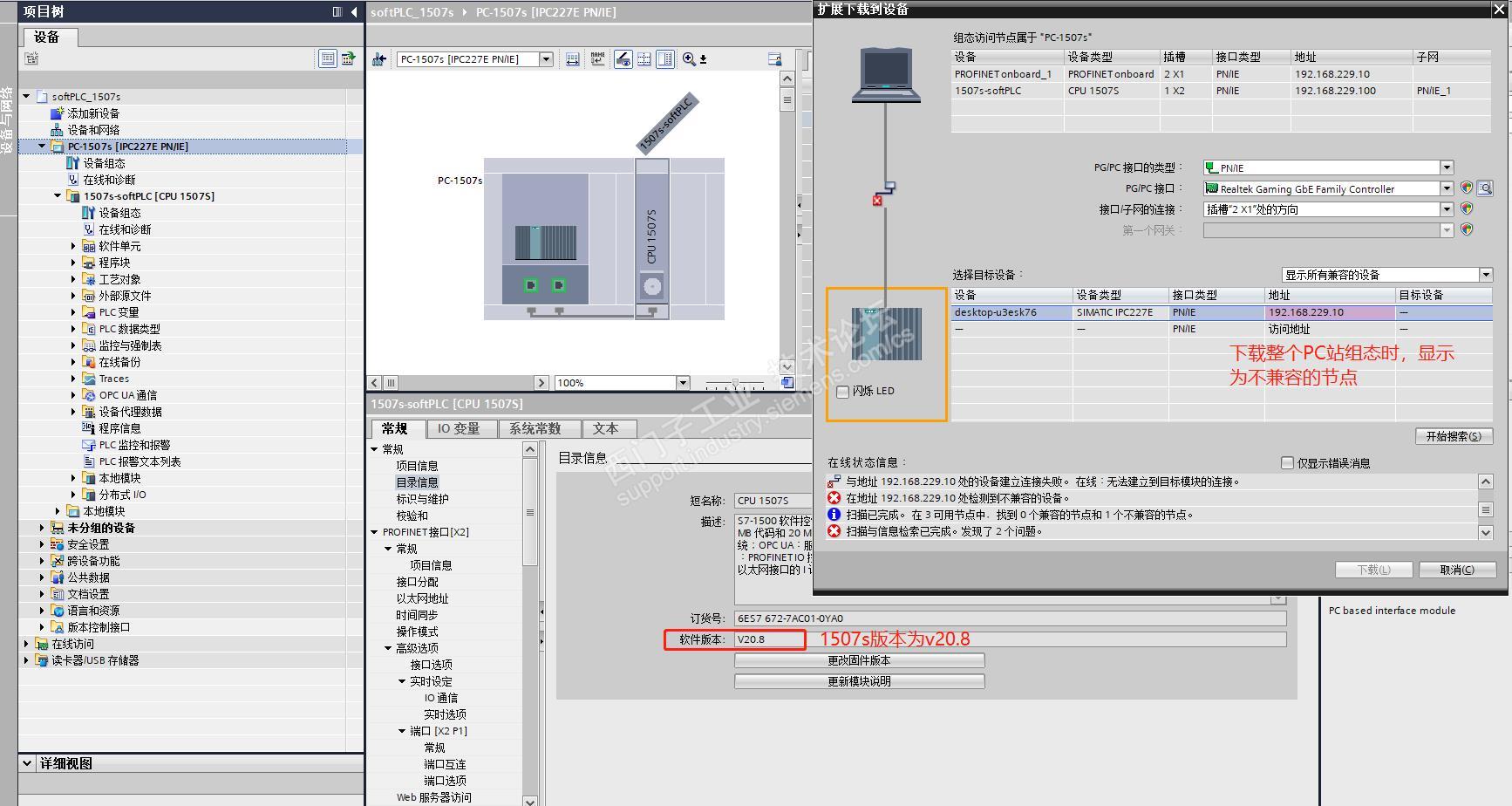

问题如下:

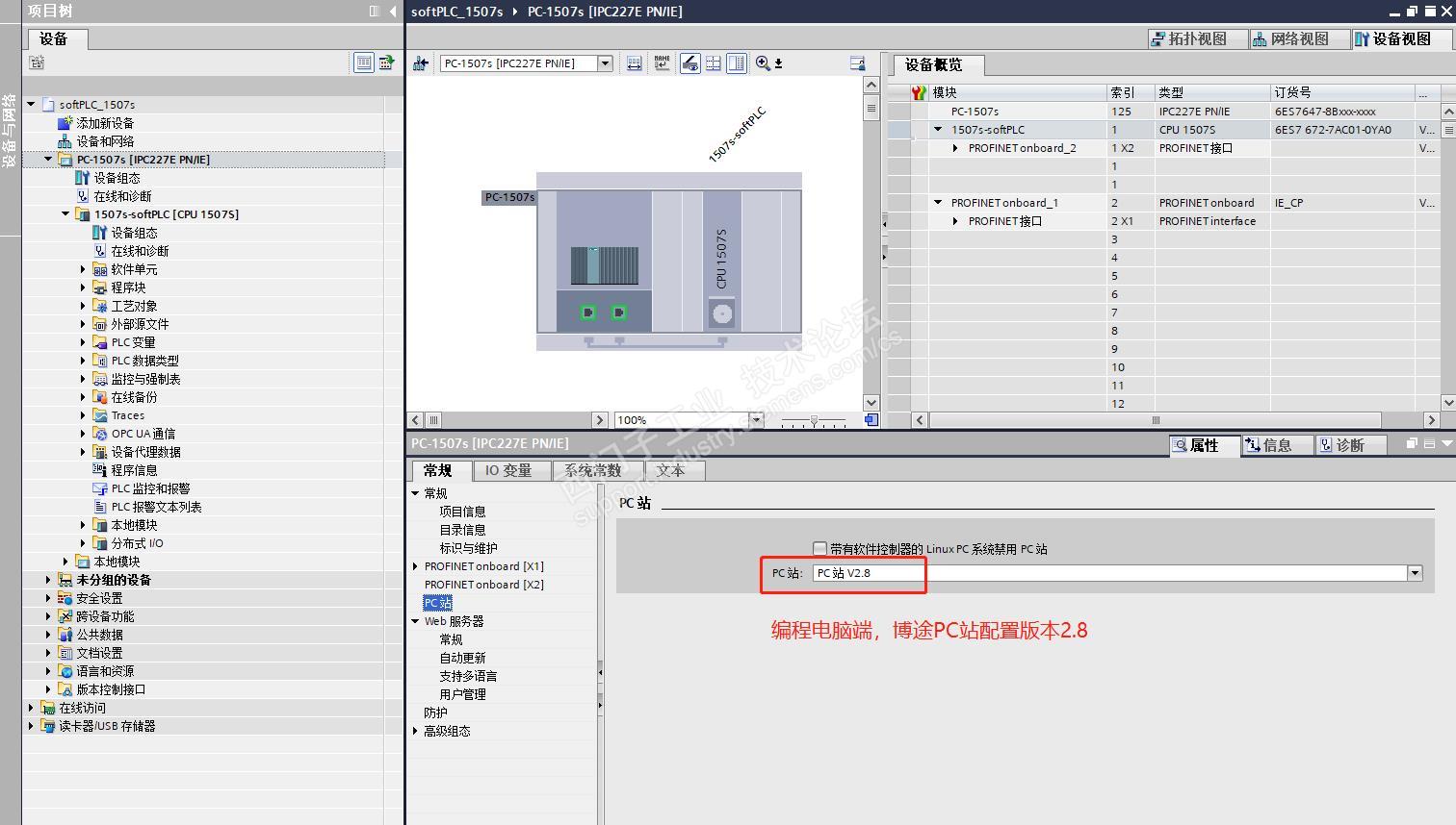

在博途端配置PC_Station,其版本2.8,配置1507s软件控制器,版本v20.8,在下载整个PC站时,显示不兼容的设备。
只组态PC_Station,不组态1507s的情况下,下载仍然显示不兼容。
一时未找到原因。

1-编程电脑不变,项目文件不变,组态不变的情况下,IPC227E换成Win7x64系统,软件版本仍然是v20.8,则可以正常下载组态和编程使用。

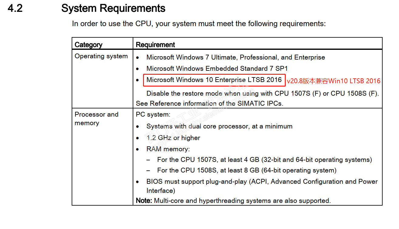

2-找答案网站提问时,有网友回复应当使用21.9的版本,关于这个我查了下兼容性,在1507s v20.8的手册中,其系统兼容性是兼容win10 ltsb 2016的。v21.9兼容win10 ltsc 2019,我也在该环境下测试了一次,编程电脑使用v17版本博途,但现象是与目前问题一致的,也是显示不兼容。
具体各个图片我会逐个上传,如有信息不足,请随时指正
