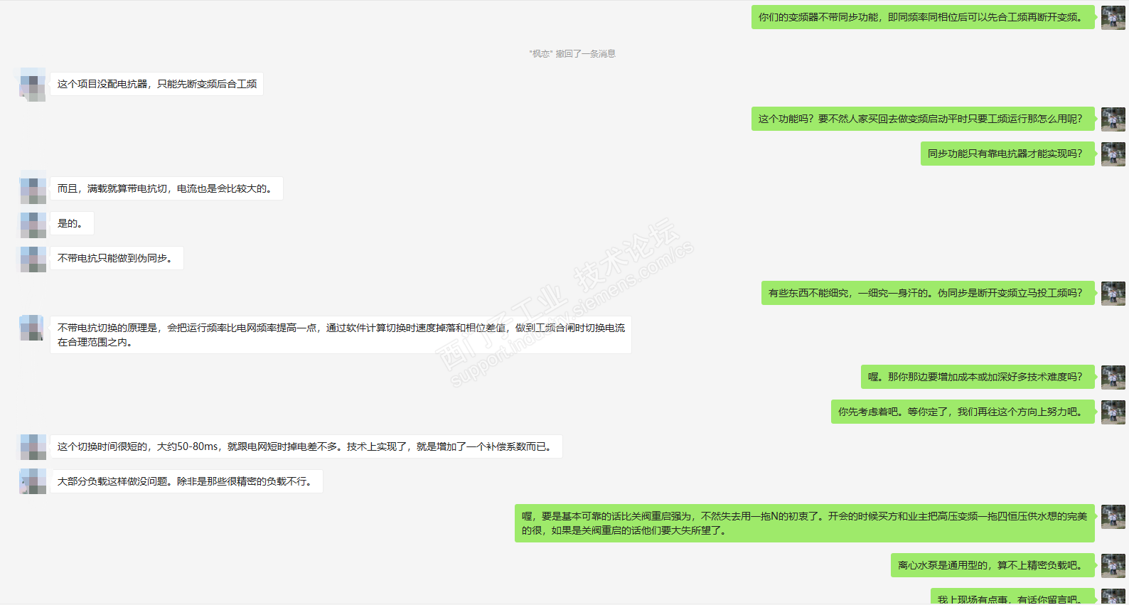

以下是引用ABBCCC在2022-05-24 22:00:28的发言 >13楼
在论坛上学点知识点和专业的厂家交流起来也像样些了,感谢坛友,感谢论坛!厂家技术员说的应该有道理吧,仿佛看到了一丝曙光。
你那个变频器厂家的人始终没理解:不带电抗器可以先合后分。西门子的GH180可以选择带电抗和不带电抗切换,我前面的那个应用就没有电抗器,大功率变频应用的电抗器很大,而且这个电抗器短路阻抗一般要选10%,那体积就更大了,可以不选,那谁会选。
GH180技术支持:021 5848 5775
