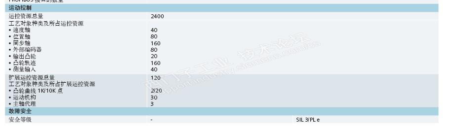

回复:西门子如何控制8个以上的轴

西门子用Profinet,主要看你需求,你用1515,带30个位置轴都没有问题,,如果用FB284,1515最多可以带60个,这些样本手册里都有说明的。不同的CPU型号能带多少不同类型的轴都可以在样本手册里查到。
