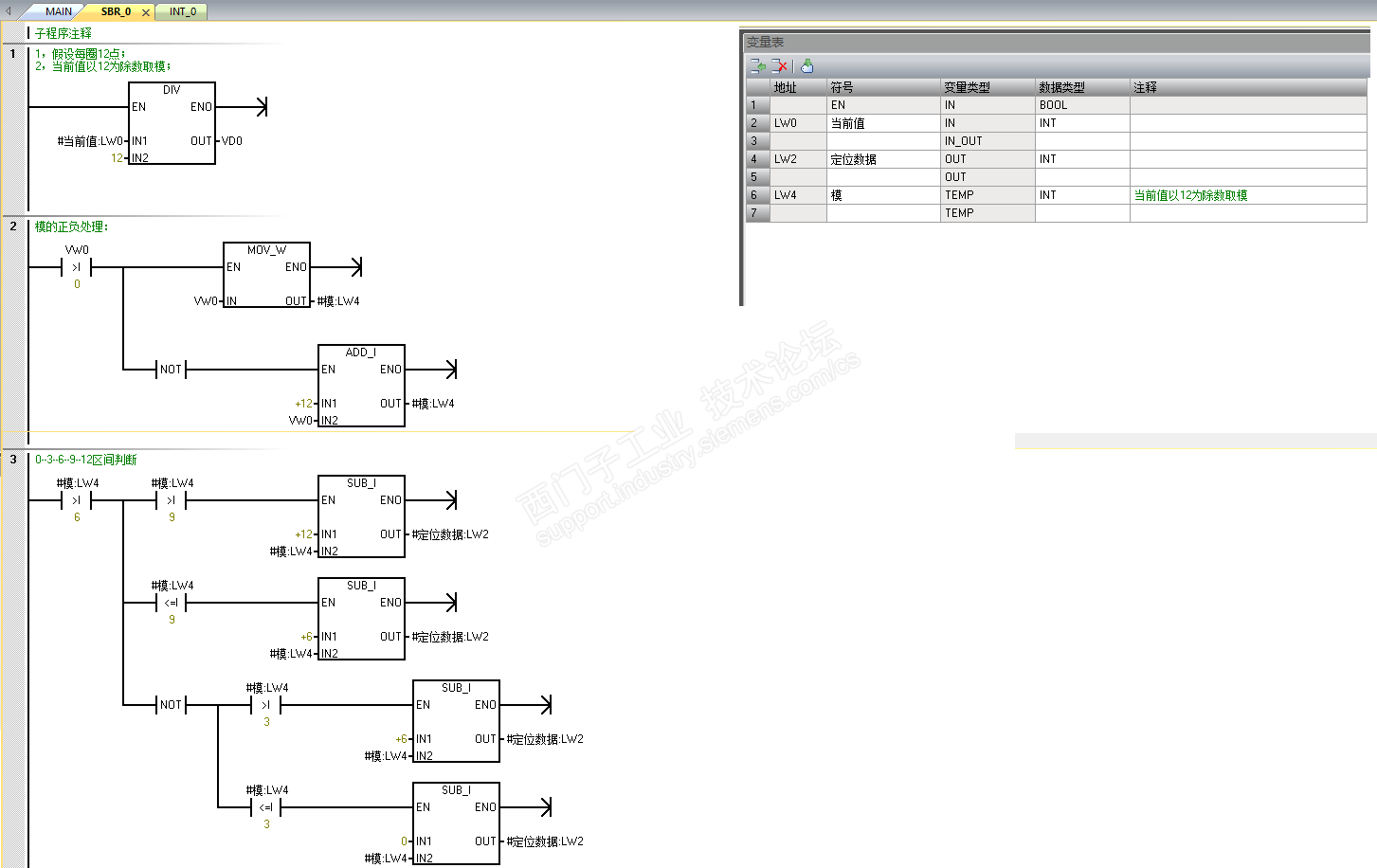

我最近也遇到类似的项目需求,按照自己的解决思路随便写了一个,供你参考。
