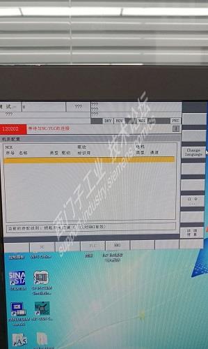

各位好:
        安装了startup-tool软件,win7系统,刚开始安装完成显示乱码,之后更改系统设置的语言(改为英语--美国)之后可以正常显示,但是始终无法建立与NC/PLC的连接(期间短暂成功一次,重启后又不行了),请问各位如何建立二者之间的通讯呢?
目前已经尝试过的方法有:
1.确定了通信线缆为双绞线;

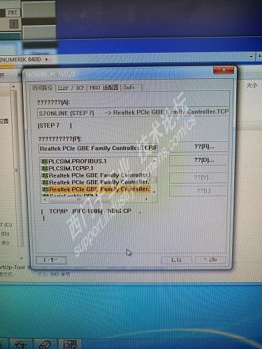

2.set PG/PC interface已确定指向网卡,访问路径这里设置的是STEP7ONLINE,下面的协议是TCP/IP AUTO.1这个,看了一些网上的教程,有的说路径时是sinumerik 那个,我也搞不太清楚,请各位指教
3.重装软件,已经尝试多次

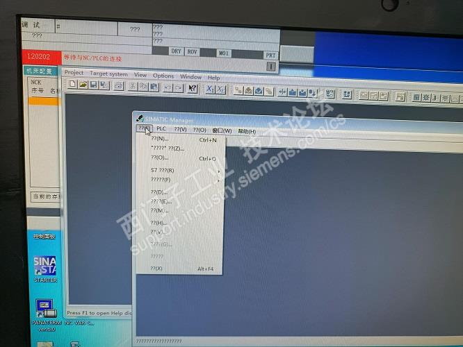

另外,我发现step7软件和starter软件都出现了不同程度的乱码,请问一下如何解决?
非常感谢各位!
请大家多多讨论,提供思路,非常感谢!!!
