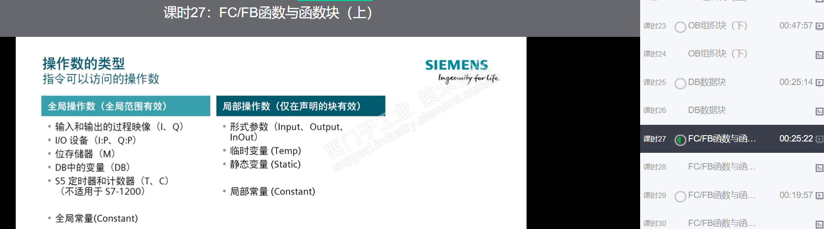

全局操作数,全局范围有效,也就是在所有的代码块中都可以访问,全局操作数包括I、Q、M、T、C、全局DB和全局常量。
局部操作数,仅在声明自己的块中有效,包括各种形参、临时变量、静态变量及局部常量。
相关概念在阶段二课时27有详细的说明,如下图所示,您可以再回顾一下
