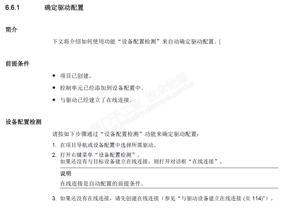

必须要在线连接才能使用此项功能。
