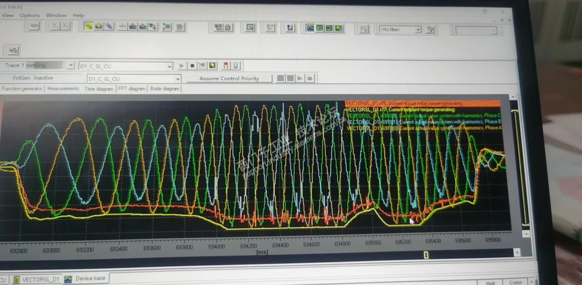

中板厂的粗轧机采用SL150控制的同步电机, 4月份以来, 频发F5102过流故障。进入五月份,故障率越来越高,需要专门安排一个电工盯在配电室,一报故障,马上进行复位。 如此种种,严重影响了生产。
我作为公司自动化部的维护人员,配合厂家远程进行排查。
首先用scout查看波形。如图;
图1

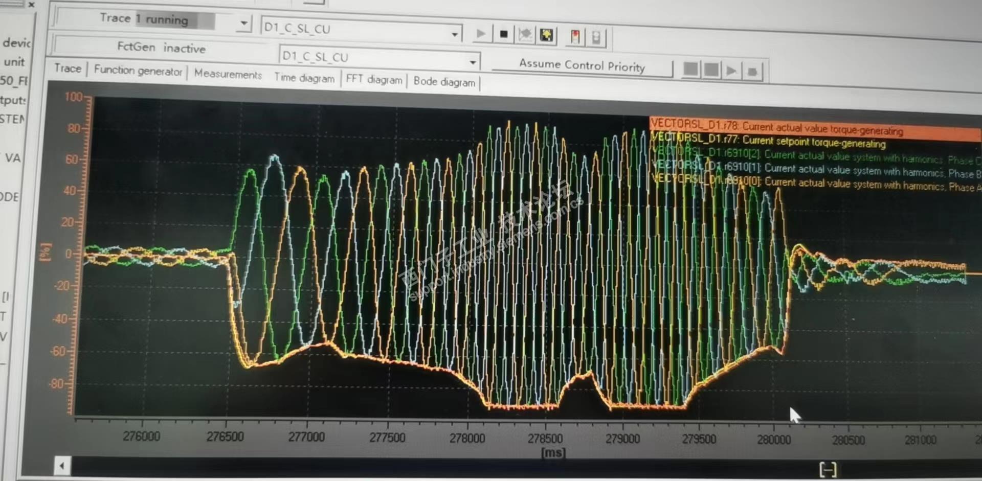

首先发现转矩实际值有脉冲状的大幅度波动, 尤其在倒数第二道次,转矩达到限幅时为甚。 继续查看电流波形
图2

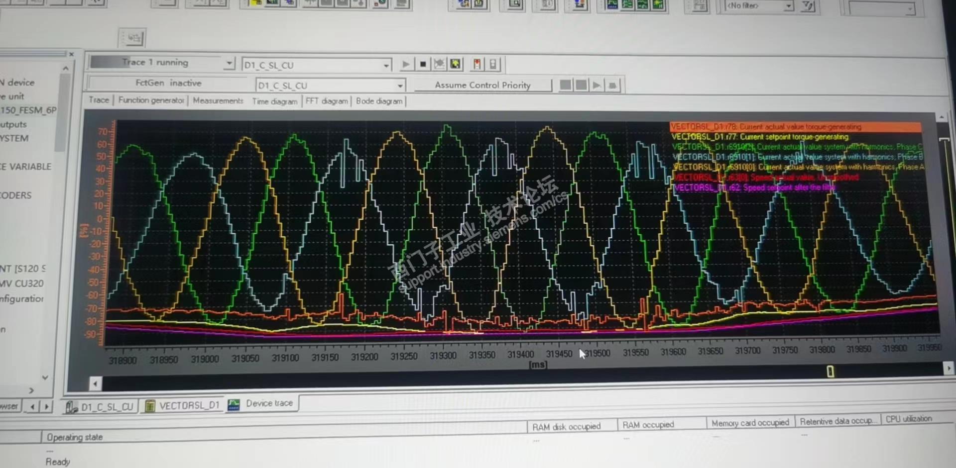

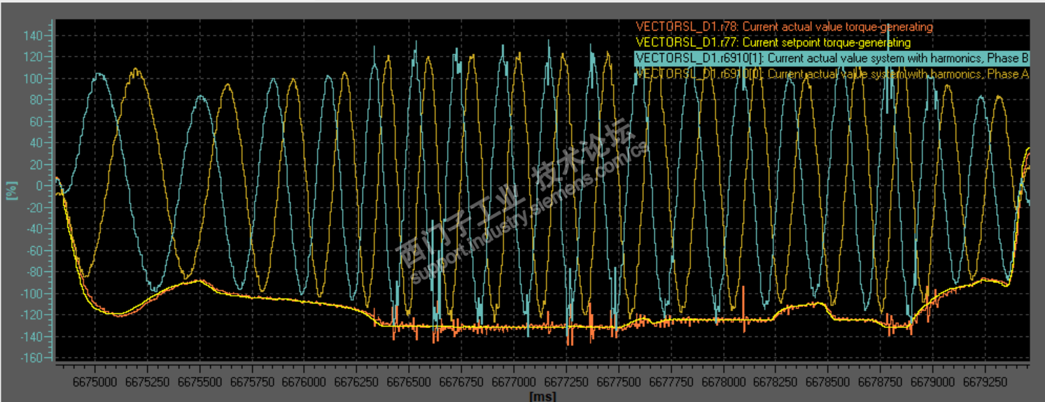

如图, 发现伴随着转矩波动的时刻,B相电流存在着大幅度的脉冲状畸变。 于是继续采集ABC三相输出电流波形。
图3
图4
如图, 采集三相电流。 发现一个奇怪的现象, 就是只有B相电流在孤立的伴随着转矩波动。  SL150的电机侧是星形链接。 其实不管是星形还是三角形连接, 都存在一个由基尔霍夫电流定律的约束:iA + iB + iC = 0;  所以如果真实的是B相电流在大幅度波动, 那么必然会在AC相有所体现。 但是很明显, 只有B相电流在孤立的波动。
于是, 我们一直认为, 是B相电流检测回路有问题。 重点放在整流变B相绕组的三个互感器上, 和互感器信号到控制柜的线路上。
过了几天, 现场电工回馈说, B相绕组有一个互感器, 其中有一根线已经基本上快掉下来了, 只是虚虚的搭在接线端子上。 而处理好接线后。 波形如下:
电路波形基本对称。  到现在也没有在报同样故障。
总结:  基础电路理论, 在解决问题中,有时候会提供方向性的指导作用。
