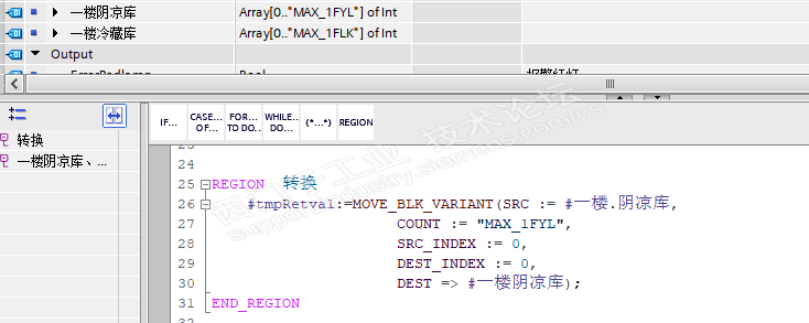

以下是引用zhaosj1219在2022-05-28 09:07:20的发言 >2楼
新建一个DB块  创建一个同结构的数组变量
然后用MOVE BLK VARIANT  指令     直接将Struct 变到ARRAY   我看语法没报错误
可以这样转换吗老师?
您下载到仿真,实际在线调试下就知道可不可以了。因为源是struct,count的数量只能是1。
