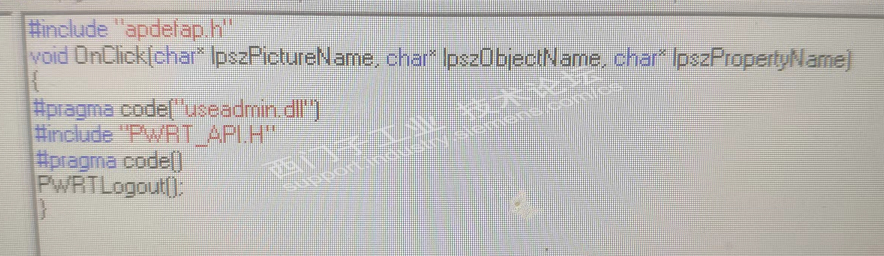

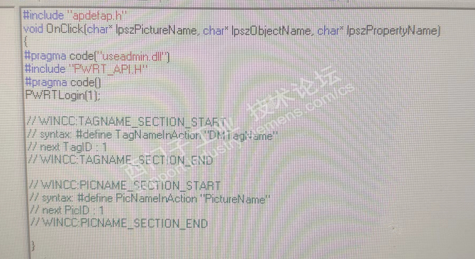

wincc一直无法关闭,我以为项目有问题,就重做了一个,后来发现是只要用户一登陆,再注销后,关闭wincc就会关不掉,取消激活可以,但是电机右上方大叉就会导致软件无法关闭,必须要强制关机,但是重启后内部的配方和数据记录就丢失了,请大师们帮我看看
