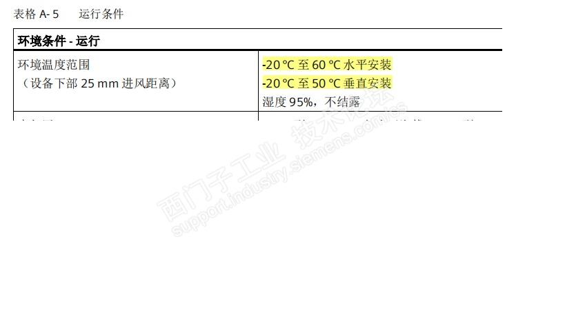

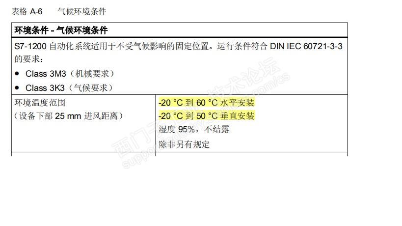

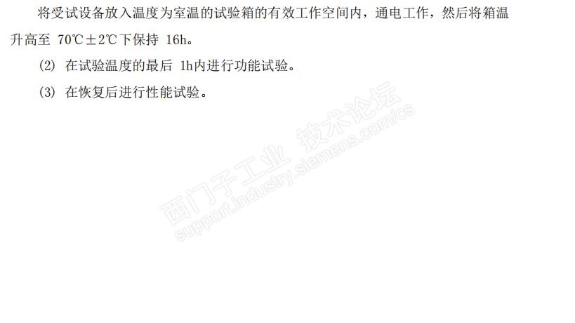

设备中含有smart200与1200,需要做高温试验:环境温度升至70℃并运行16小时,发现这两种PLC水平安装运行最高温度是60℃,拿去做高温试验会挂吗?
试验要求见下图:
1200运行温度范围:
smart200运行温度范围:
