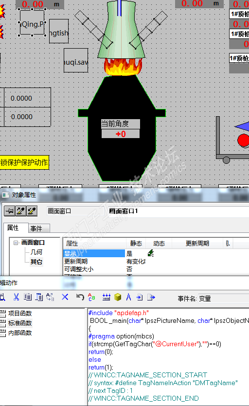

弄了一个画面窗口点击某个画面后弹出登录框,登录成功后弹出参数窗口。弹出的窗口我在画面显示上写了C脚本如下:
 BOOL _main(char* lpszPictureName, char* lpszObjectName, char* lpszPropertyName)
#pragma option(mbcs)
if(strcmp(GetTagChar("@CurrentUser"),"")==0)//判断用户是否登录成功
return(0);//这里有问题了返回0画面显示
else
return(1);//返回1画面不显示
有没有大神解释一下返回值是怎回事,还有怎么用C脚本实现画面显示和隐藏?(不通过中间变量),我的理解是返回值是1应该显示画面,返回值是0不显示,但是现在情况反过来了。
变量触发用的是@currentuser
