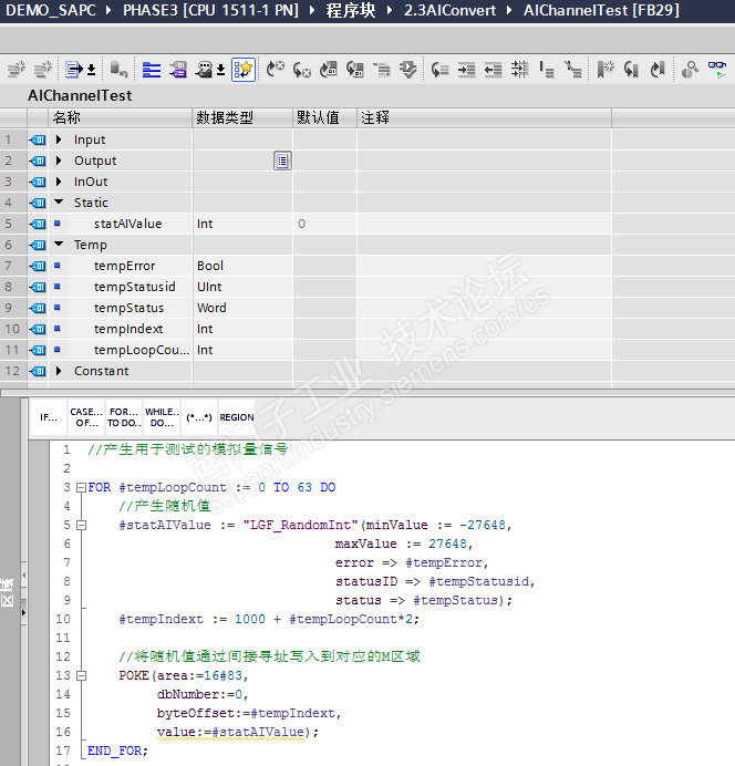

您可以先按照如下步骤先做一下:
1、创建测试程序FB,如下图所示
2、创建DB用于存放输出数据
3、可以在OB1中调用测试程序FB和模拟量批量处理FB,并设置参数如下图所示
