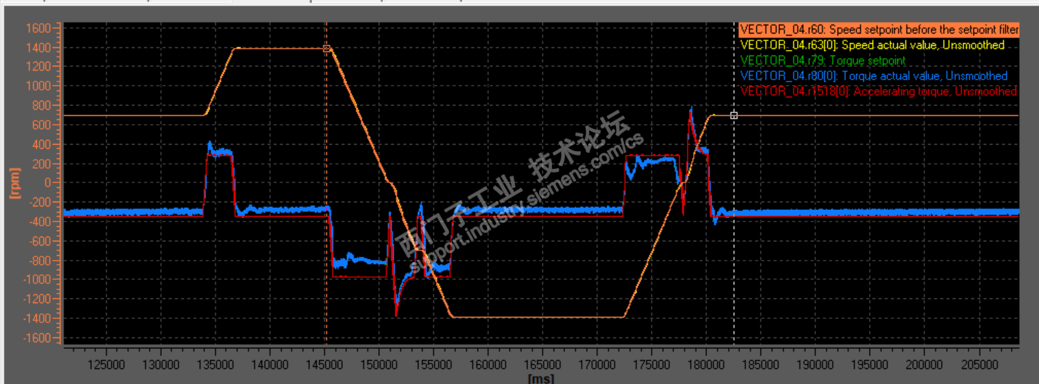

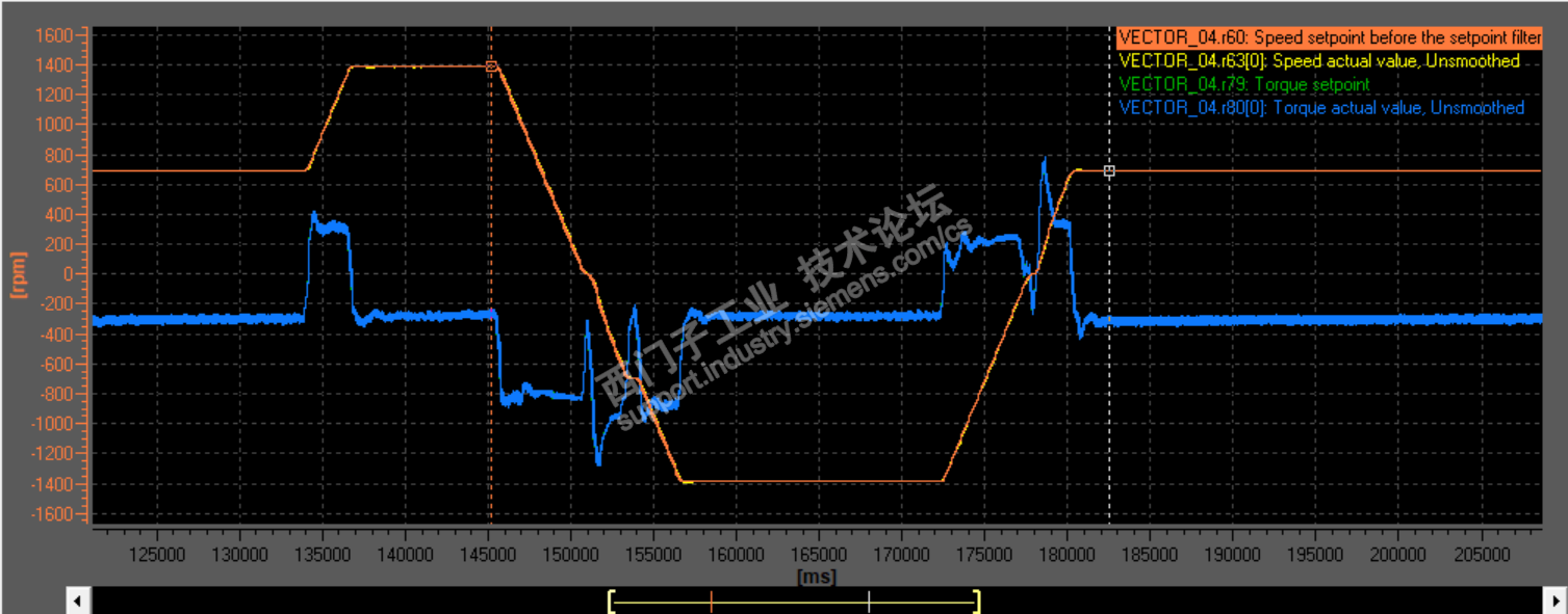

来做个结贴:
首先,我到现在还没搞清楚这两种启动方式究竟有什么区别, 会导致转矩输出瞬间,电流的走向不同;
其次, 我已经采取措施,规避了这个问题。 其实只要修改三个参数:
     P1130和P1131加S曲线;
     P1755,抬高穿越频率, 由60rpm修改为120rpm。
     预控投入80%。 P1496
     SLVC启动时过流的原因,我分析是达到穿越频率时,控制模式切到闭环。但是由于机械碰撞的存在, 电机转速继续返回到低频区,且大幅度波动。因此造成了转矩和机械振荡。
     修改参数后效果如图:
给定就是一个5S的斜坡。
