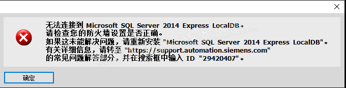

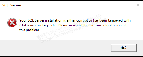

winflexible 2008 sp5 udp2安装后,或者wincc flexible smart v3 sp2安装后,wincc flexible的软件在打开或者打开已有项目或者新建项目时如报以下SQl错误:
也就是说软件安装最新升级补丁包后,不能正常使用。

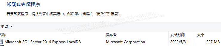

新的补丁包包含Microsoft SQL Server 2014 Express LocalDB
安装后在控制面板-程序和功能列表中会出现
报错信息中提到的西门子常问问题ID29420407中汇总了wincc和wincc flexible有关数据问题的说明,网络路径如下:https://support.industry.siemens.com/cs/document/29420407/%E4%BB%80%E4%B9%88%E5%8E%9F%E5%9B%A0%E5%AF%BC%E8%87%B4%E4%B8%8D%E8%83%BD%E6%88%90%E5%8A%9F%E5%AE%89%E8%A3%85microsoft-sql-server-2005-2010-2014-express%EF%BC%8C%E4%B8%BA%E4%BB%80%E4%B9%88%E5%88%9B%E5%BB%BA%E6%88%96%E6%89%93?dti=0&lc=zh-CN

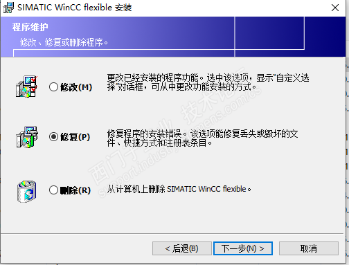

问题的解决方法为:从控制面板-程序和功能中将“Microsoft SQL Server 2014 Express LocalDB”删除,然后在程序中功能将wincc flexible 2008 sp5 udp2及wincc flexible smart v3 sp2进行“更改”-“修复”处理。修复完成后软件可以正常使用。
