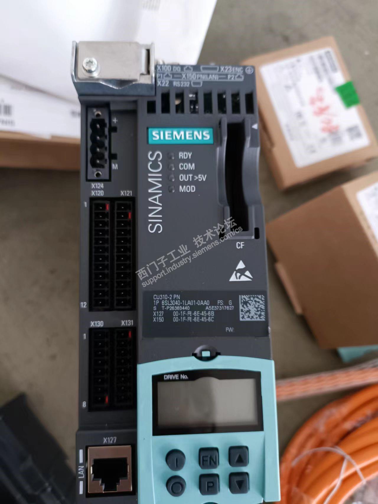

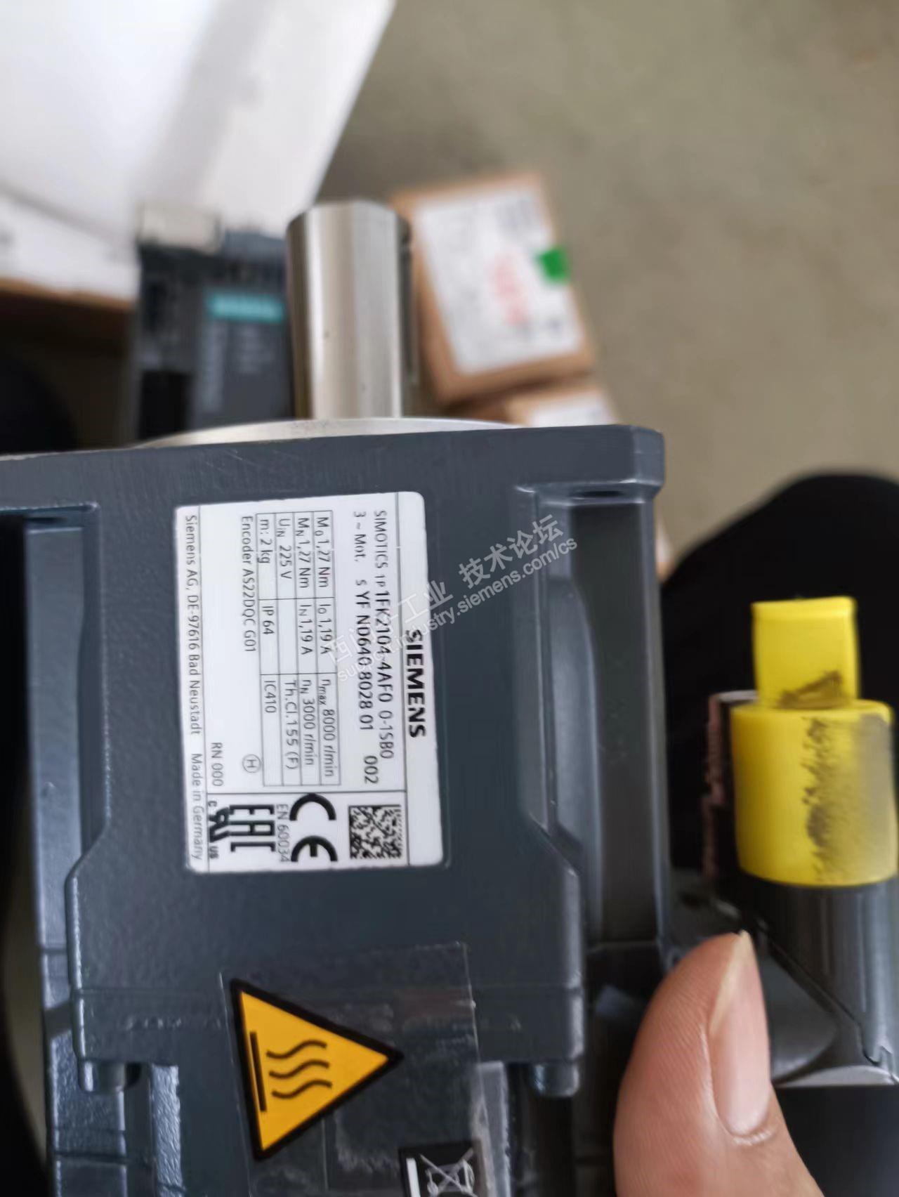

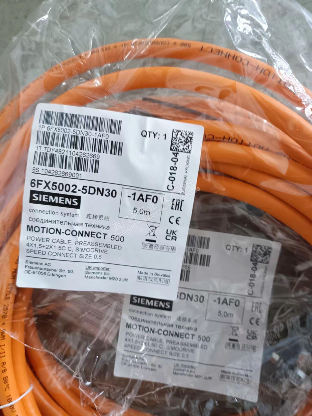

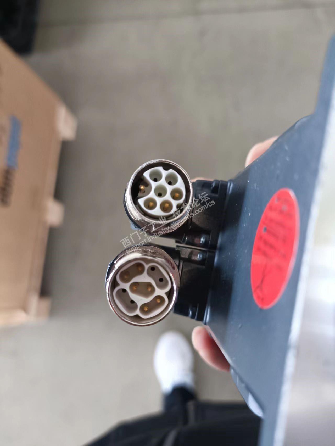

在SelectionTool软件上面选型,伺服驱动器功率模块 PM240-2 6SL3210-1PE11-8UL1,伺服驱动器控制单元 CU310-2 PN 6SL3040-1LA01-0AA0  电机  1FK2104-4AF00-0SB0  线缆  6FX5002-5DN30-1AF0,到货后发现电机是双电缆,线缆是单电缆,电机型号是S210的类别,B是为S120的产品,该怎么改动,使可以配套?
