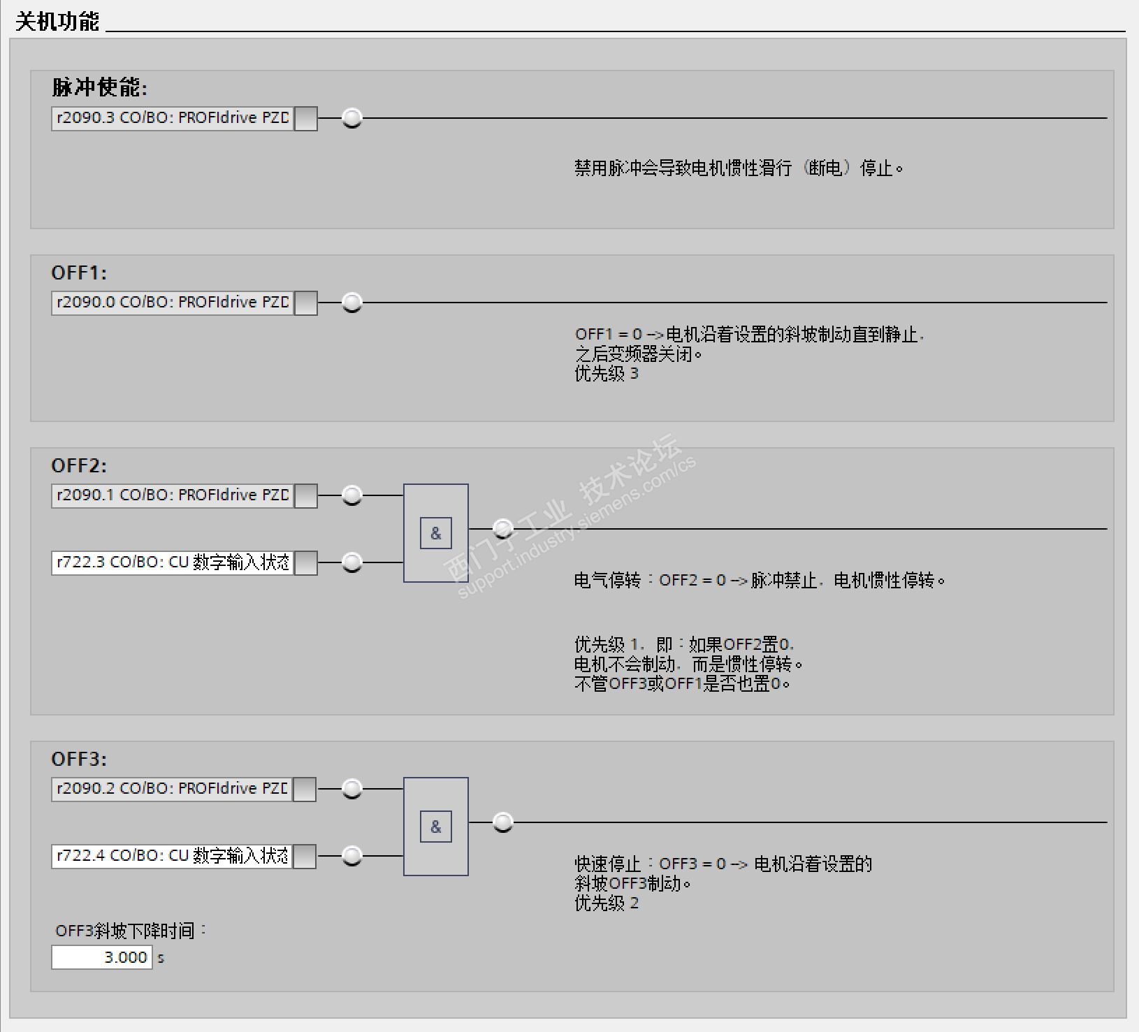

以下是引用手机用户20200318RFV2TR在2022-06-05 17:25:27的发言 >3楼
连接OFF2停车是硬件连接是吗,不需要编程来做?
然后如果接收到这个停车信号,我需要把转速清零吗?需不需要发送047E给变频器?如果不发送,这个急停按钮抬起后,变频器会不会自动启动了?
以下是引用kdrjl在2022-06-05 17:11:20的发言 >2楼:急停,一般的概念就...
引用2楼详细内容:
急停,一般的概念就是“安全停车”。用红色蘑菇头按钮,作为硬件的安全关机。非紧急情况无需人为操作。这个设置,一般的是连接变频器OFF2控制字。
西家传动,有三个停车控制字供用户自由选择:
OFF1,正常的停车控制。启动该控制字,电机按照正常的斜坡设置减速制动;
OFF2,安全关机控制。启动该控制字,电机立即关闭电流流通。电机呈自由滑行状态;
OFF3,快速停车控制。启动该控制字,电机以自己的最大制动能力制动快速停止。
关于OFF1和OFF2的关机功能,大家用的比较多,也比较好理解。所以在此不多赘述。
对于OFF3,快速关机。需要多说两句。它是应用于特殊场合。要求出现紧急情况迅速让机械旋转部件停止旋转。以保证现场人员和设备的安全。但是OFF3的快停是有条件约束的,那就是电机和控制系统必须要有相应的能力快速停转,不是人为想多快停就能多快停。系统能力范围以内的事情。如果还不够快,不能满足实际要求,还要加入机械抱闸的配合,以确保在规定的时间以内停止。但是,这种快速的急刹,对传动系的旋转部件在急停过程有一个很大的剪切力,甚至导致切轴事故。不过,为了更大的安全,牺牲旋转轴在所不惜的那种。所以,OFF3的应用是有条件的,需要具体问题,具体对待。
个见,仅供参考。
OFF2/OFF3并不是仅仅一个通道!
绝大多数驱动至少有两个通道。两个通道均起作用
既可以远程,也可以同时接在端子上。
要想运行,在ON之前,以上都要置一。
变频器进入运转是有条件的。必须在OFF2/OFF3置一之后,ON信号的沿才会有效!
若ON=1的状态,OFF2=0(停机);然后OFF2=1(允许)ON=1也不会运转!
必须再次ON=0;然后再次ON=1(出现低电平->高电平;上升沿)才开始运转。
注意对于大功率的PM240-2,要使用功率模块上的OFF2端子(非CU上的端子),更安全!
