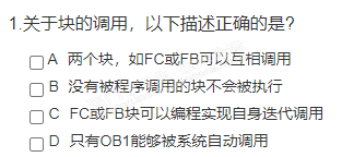

这个题目的答案,我有些疑问。关于A,是正确的,这个没有疑问。关于B,为什么是不正确的啊?关于C,这个也没有疑问。关于D,我是不是可以认为不仅是OB1,所有的OB都会被系统自动调用?时间驱动型和事件驱动型的OB只是需要满足相关条件?而循环OB则是肯定会每次都被点用,只是优先级会决定运行顺序?
