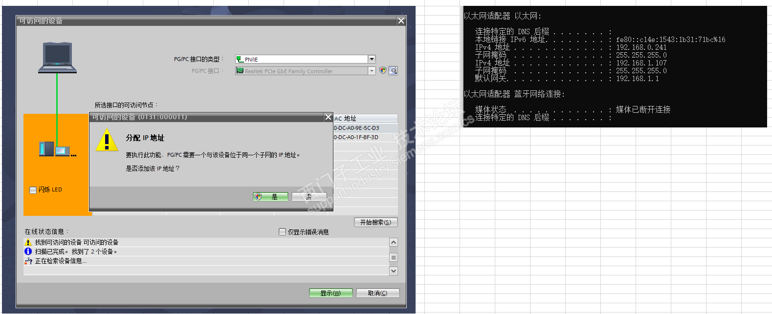

这里也是一个坑,曾经困扰了半年,还一直以为是防泄密软件的问题,好了,简单说一下
第一,确认问题,PC与PLC不在同一个网段,在博途,在线访问,网卡里面,看到PLC的IP地址
第二,电脑IP, 用WIN+R, CMD,命令提示符,输入ipconfig,能看到PC的IP地址,这样就能确认PC和PLC是否在同一个网段
第三,点击可访问的设备,弹出分配IP地址,后面就可以了,后面用ipconfig,能发现已经有两个不同网段的IP地址,问题已经解决
如果还是不行,那就手动给网卡分配两个IP地址,就能解决了
