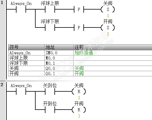

控制电动阀用置位、复位还是线圈好。
手机用户20210531601390
    18
注册时间:2021-05-31
控制电动阀用置位、复位还是线圈好。
2697
20
2022-06-06 10:13:08
给水箱补水,触发浮球上限关电动阀;触发浮球下限开电动阀。
一种用线圈控制电动阀,弊端是到位信号参与控制的时间长,电动阀的关到位或开到位线断了后,阀门就会持续动作,可能把电动阀烧坏。
另一种用置位、复位控制,优点是到位信号参与控制的时间短,只持续阀门动作开始到阀门动作到位。
缺点是阀门动作没有到位时突然断电,重新上电后既没触发浮球上限又没触发浮球下限,阀门就会处于中间位置,直至下一次触发浮球才动作。
理解不对地方请大家指点。
请教一下控制阀门通常是用置位、复位还是用线圈控制。
