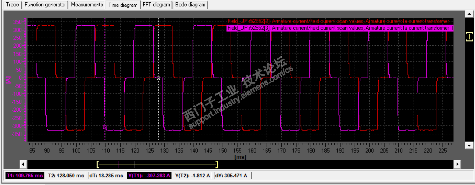

前提晚上, 中板精轧机上辊励磁装置报电压故障, 经检查, 一个进行快熔烧, 一个可控硅烧。 跟换以后, 昨天频繁报F60057.
这个故障,二月底处理过, 原因是触发问题导致电流大幅度波动。
首先,查看波形,
如图, 坐标已经归一。  第一次看到和这个波形, 有点蒙圈。 因为跟我我粗浅的而理解, 不考虑换向的重叠角, 两个互感器, 要么有一个等于0, 要么两个之和等于0.  可是这个图上完全不搭。
当然,最后发现似乎前提晚上更换的可控硅,由于模块针脚定义不同, 有个晶闸管的控制线插反了,恢复以后波形如图:
我想问的是, 为什么会出现第一个图这样的波形?  即使有一个可控硅不能正常触发, 也应该符合两个互感器要么一个为0, 要么之和为0. 为甚全程都不符合?
百思不得其解。
求教。
