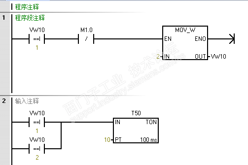

以下是引用李岩在2022-06-06 17:41:37的发言 >1楼
T50不该断啊。程序写的很是莫名其妙。VW=1的时候,V10.0肯定是0,后面那个V10.0的闭点没意义。
VW10=1的瞬间,VW10就=2了,T50肯定是不会断的。
这里写错了,我想说VW10的值由1转换为2时,计时器不会断开
