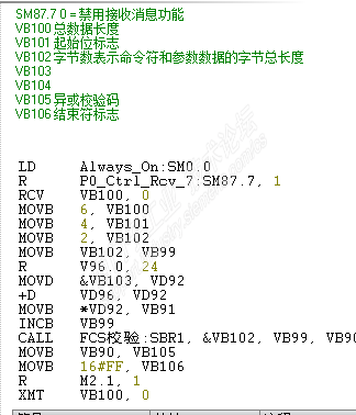

图1是校正的程序

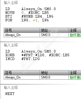

图2是 发送数据调用校正
我就是不太明白校正的原理求大家帮我解析下校正的原理
整个程序就校正这里卡着我
