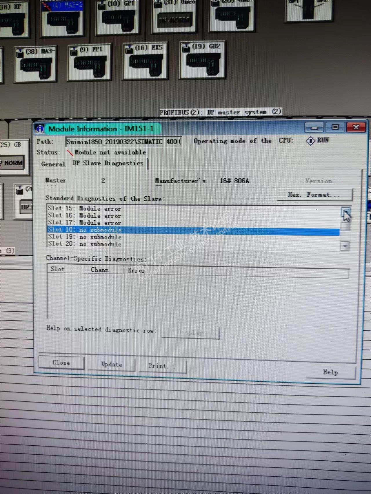

之前遇到ET200S掉站的问题,模块损坏的居多,每次都是一个个模块更换进行测试,效率很低;后来一次,发现可以在线快速查找那个模块损坏导致的掉站;硬件组态在线→双击掉站的ET200S子站→选择DP Slave diagnostics→在窗口中,找到no submodule  根据对应的槽号更换模块即可;
但是ET200M就用不上这个方法了。
