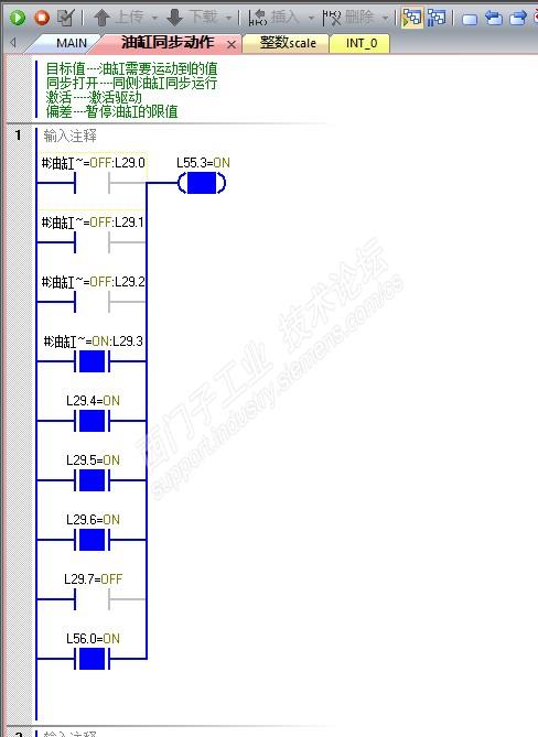

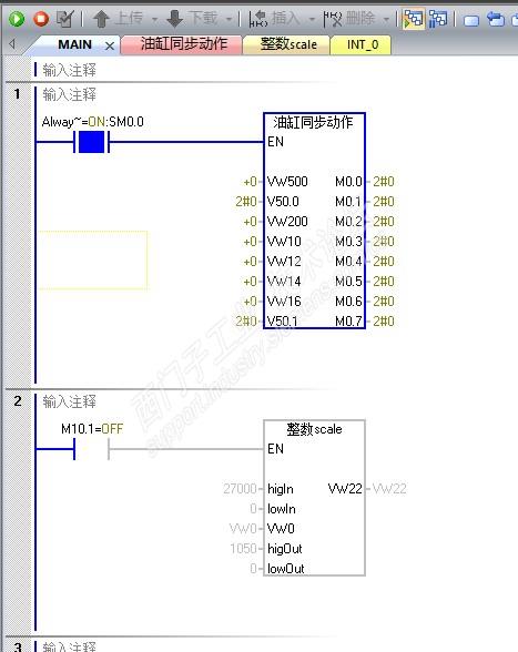

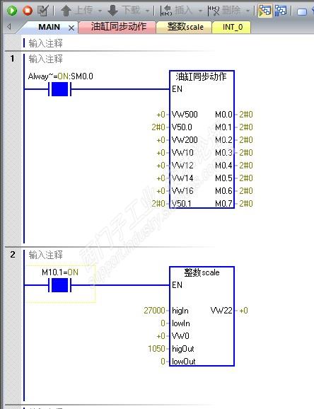

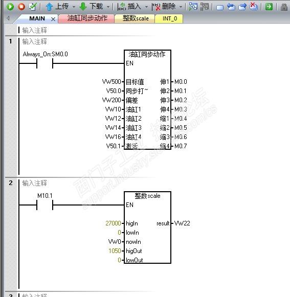

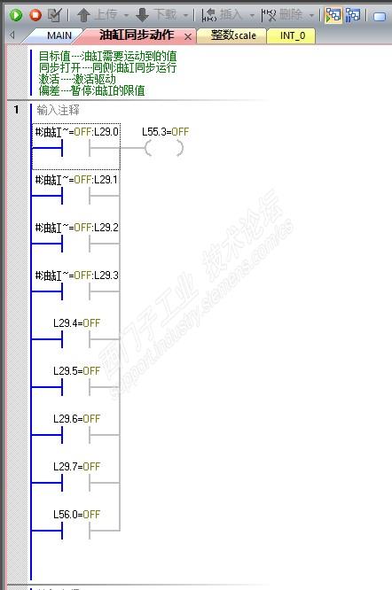

不知道大家有没有遇到过这样的问题,就是两个子程序的L区好像是关联起来了,当某一个子程序的L区数据变化,另一个子程序的L区也跟着变化。子程序中我全部用的L变量没有全局变量。
附上测试的程序,求大神指点一下是啥情况。
