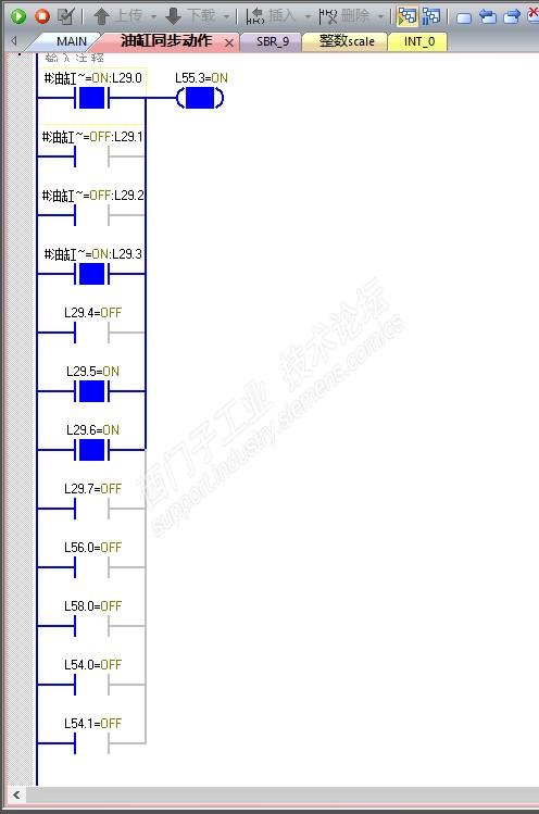

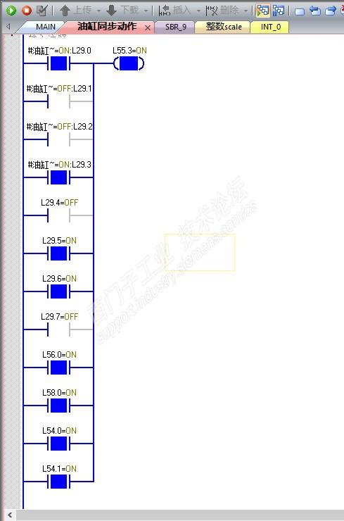

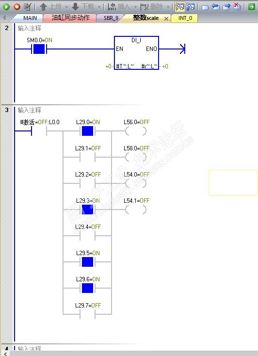

回复:SMART200 不同子程序L区发生关联
一世芳华
    58
注册时间:2020-08-13
发布于 2022-06-08 10:38:45
4楼
我这里又做了下更新,将scale子程序中的临时变量接通,在油缸同步动作子程序中可以看到同步接通了,确实是两个子程序的临时变量是关联的,这里就有问题了,难道每次执行完子程序都需要将该子程序的临时变量全部清0才能调用另外的子程序?这不就违背了,临时变量使用的便捷性和可重复调用的功能?还是说,我这台CUP有问题?
