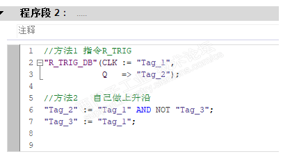

S1500 上升沿 大家是用自己写 还是用R_TRIG 指令啊

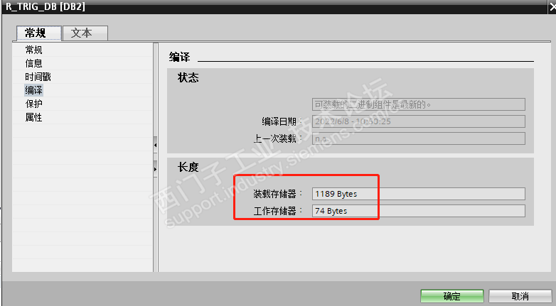

这两种方法 R_TRIG我总感觉浪费存储器呢,没有自己写的省资源呢 ,不知道我理解的对不对啊,
