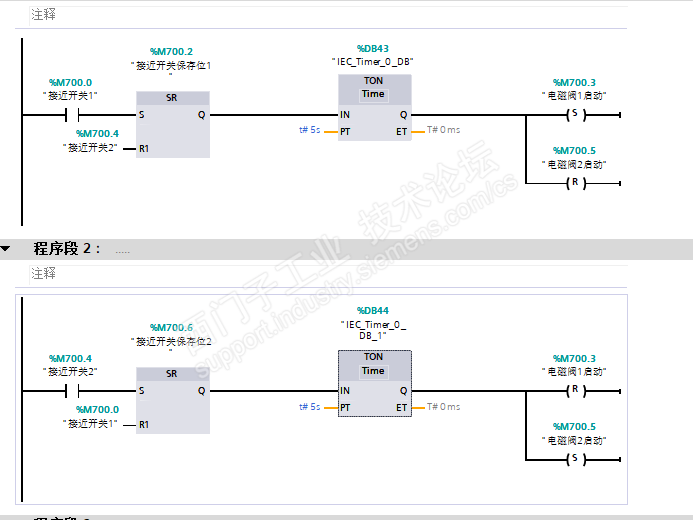

回复:博途 接近开关上升沿触发电磁阀延时5s启动

ob100中,置位m700.2。这样plc重新启动时,就先过5s开阀1了。
