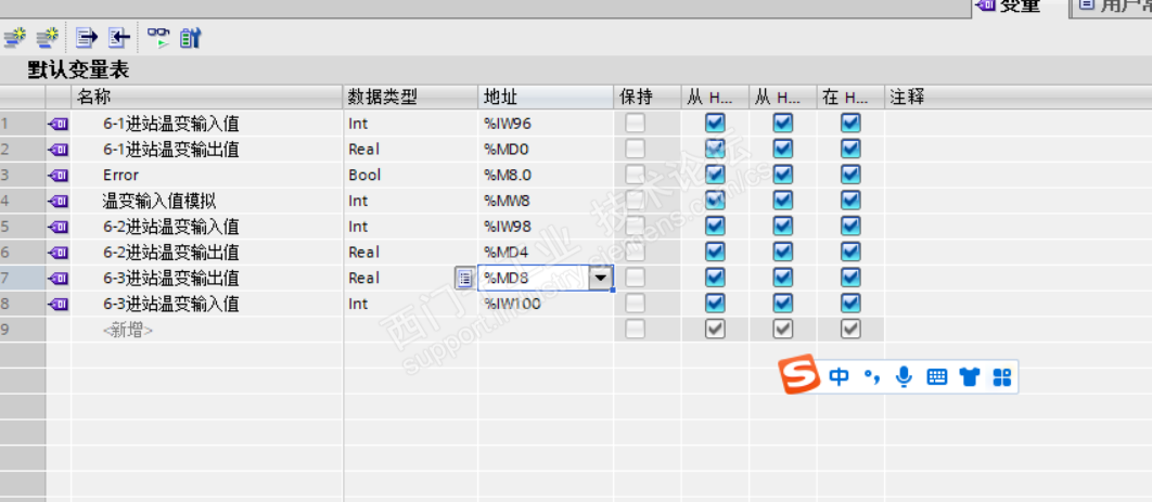

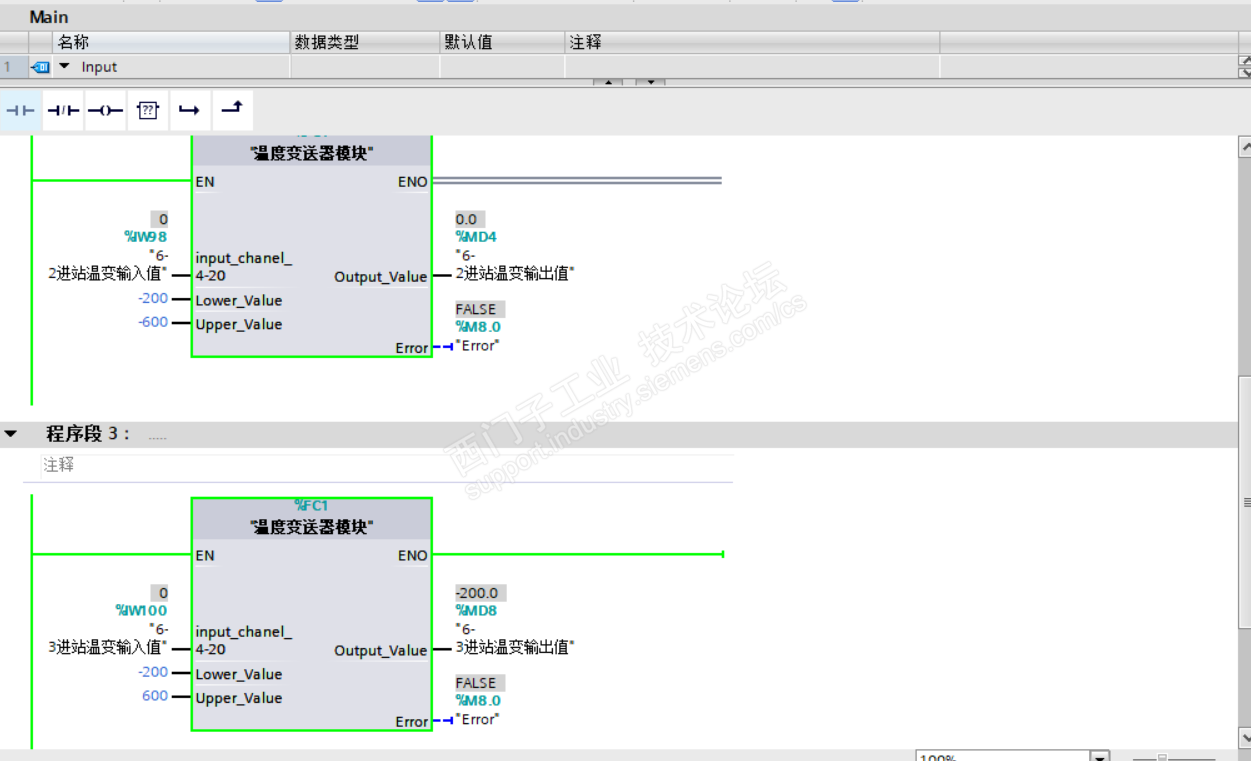

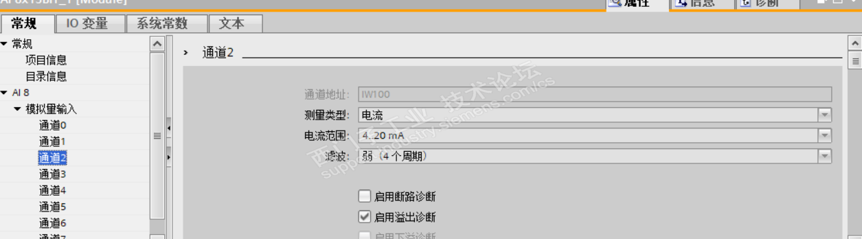

两个程序段,输入都是0为什么输出不一样呢?仿真环境,谢谢
