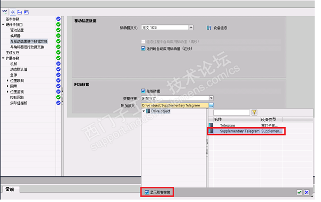

勾选“扭矩数据”激活转矩数据的传送
