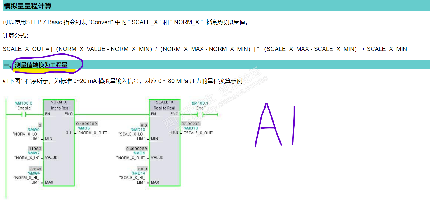

测量值转换工程量可以理解

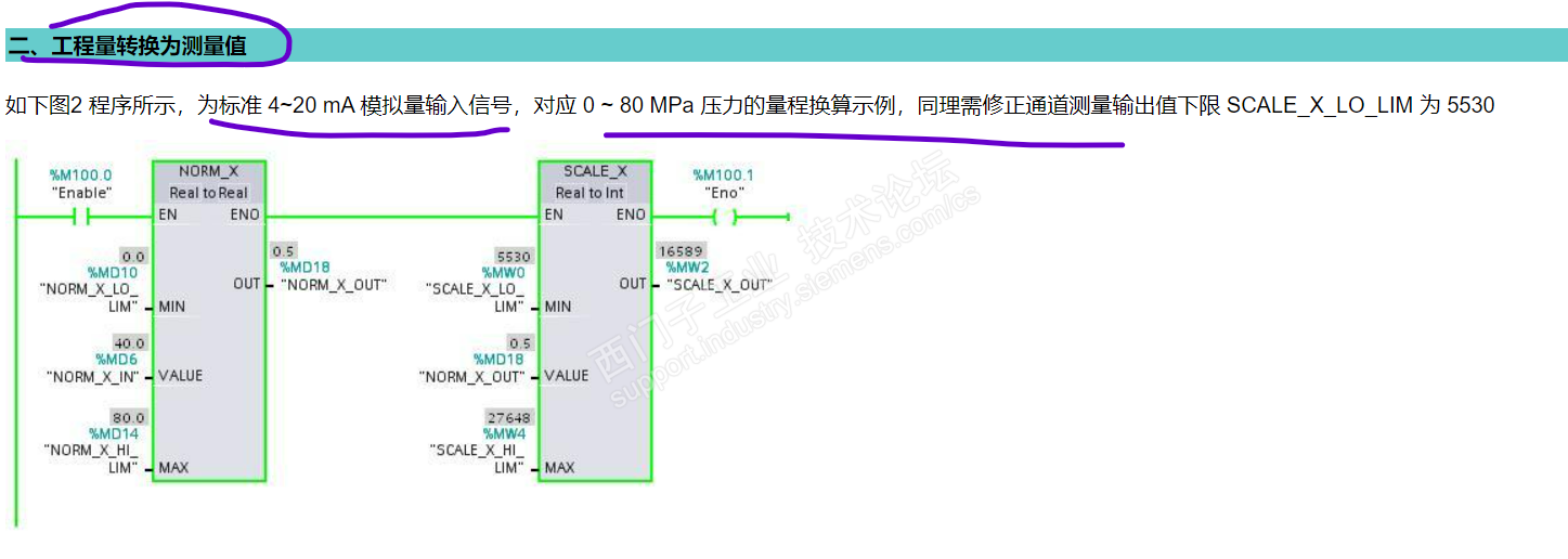

下面这个图这个就不理解了,如果说是模拟量输出还可以理解,但下面一行文字说是是标准4~20mA模拟量输入 就搞不清了
